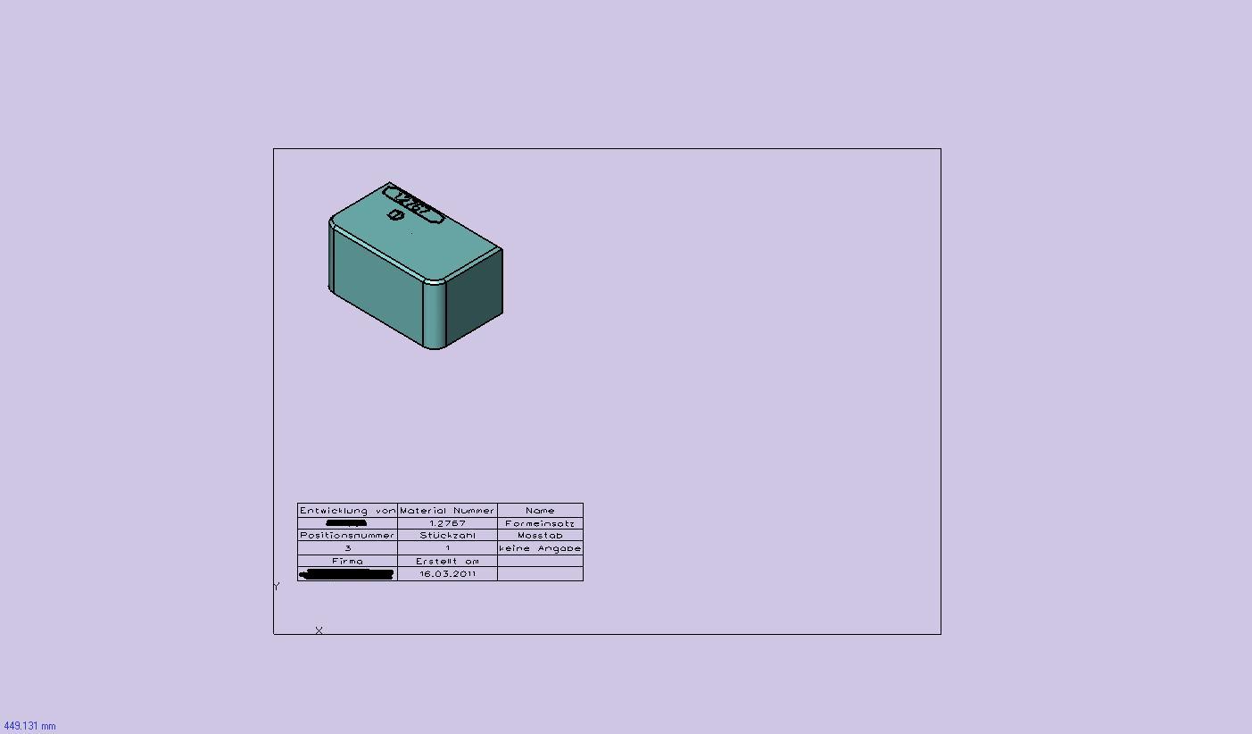

Beim Ausdrucken dieser Datei erstellt als 2D Blatt gelingt es mir nicht es im Hochformat als ganze Seite auszudrucken....
wie kann ich es Einstellen das ich es im Hochformat Ausdrucken kann..?

Und noch eine Frage am Rande wie Kann ich ausdrucken unter diesen lästigen "Grauen Gitter " Hintergrund?

das mit dem Gitter habe ich auch wegbekommen aber der Graue hintergrund bleibt -.-
wenn ich es als hochformat ausdrucke habe ich nur eine halbe seite...
will es aber komplett als seite ausgedruckt haben ...

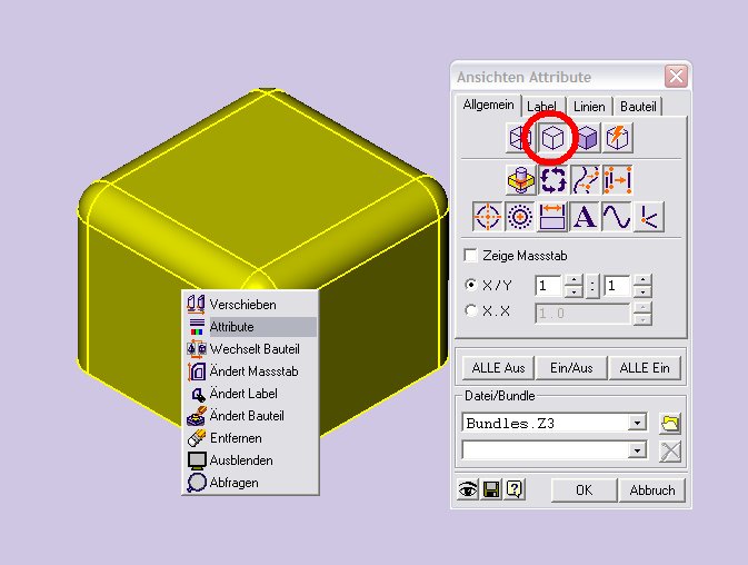

Hallo Manisch!
Drucken ist momentan im Blattmodus leider nicht mit Schattierung möglich. Ich empfehle die Einstellung "verdeckte Kanten" in den Attributen (wie im Bild gezeigt). Das Ergebnis ist dasselbe, nur eben ohne Farbe und mit sauberem Ausdruck.
