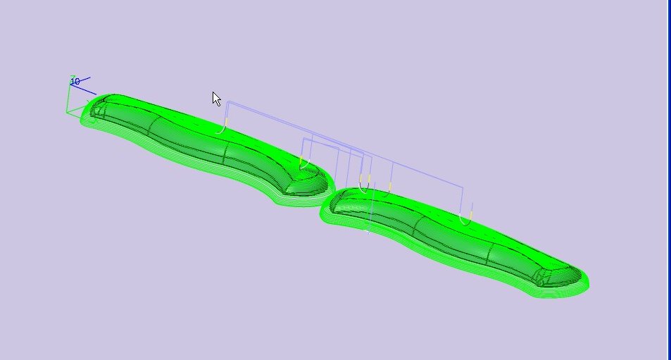

Ich möchte 2 gepiegelte Teile mit QM-3D-offset bearbeiten. Nun kommt es vor, daß das CAM-PGM zwischen beiden Teilen hin und her springt, also unnötige Bewegungen macht. Ökonomischer wäre es, die beiden Teile nacheinander abzuarbeiten. Die Frage lautet also: wie kann man VX zwingen, ganau das zu tun? VX hält sich die Bearbeitungsstrategie offen. Denn obwohl ähnliche Teile ist dieses "Luftfräsen" nicht immer der Fall.
Gibt es eine Lösung ( außer die 2 Teile in der Konstuktionszeichnung zu trennen?)

Hallo Hestefan,
um unnötige "Leerfahrten" in der Luft kategorisch auszuschliessen würde ich die beiden Teile nacheinander bearbeiten. Sie müssen sie dafür nicht in der Konstruktionszeichnung trennen. Legen Sie jeweils ein Profil mit der Art "Begrenzung" an, dass die Grundfläche des Bauteiles beschreibt. Dann nehmen Sie in der ersten Operation das Bauteil und eine der beiden Begrenzungen. Die zweite Operation dementsprechend mit der zweiten Begrenzung.

Geht doch nicht so einfach wie es schien. 3D offset Spirale, von innen nach außen. Das erte Profil ist ok. Im Zweiten wird dann aber von außen nach innen abgearbeitet und in der Mitte bleibt dann was stehen. Nach "Richtung ändern" & "Bauteilseite" wird gänzlich bearbeitet, aber die Bearbeitung springt wieder hin und her zwischen den Teilen.
Das ist also noch nicht die perfekte Lösung.

Hallo Wolf,
ich hab mir eben mal deine Daten angeschaut.
Das häufige einfahren hängt mit der Aussenkontur zusammen.
VX schaut nach der Aussenkontur, und baut danach seine Zeilen auf.
Wenn du im 2D denkst, kommst du auf 3x eintauchen pro Griff.
VX ist aber besser als sein Ruf, und hat auch da eine Lösung.
Da die Griffe wahrscheinlich aus Holz sind habe ich mir das Schruppen gespart.
QM 3D Offset
Kugelfräser 6 mm (Abstand der Griffe 7,ebes mm)
XY Zustellungsart „Abstand“
XY Zustellung  „0,5“
Z Zustellung „0,2“
Schneidart „Gleichlauf“
Richtung „Innen nach Aussen“
Die Z-Zustellung ist ein genialer Parameter, saubere Flächen im flachen Bereich und gute Fläche im steilen Bereich.
Stör dich nicht an dem Kram den ich unter die Griffe gebaut habe, hat keinen Einfluß auf die Berechnung und ist nur zum spannen.

So, ich wollte das mal nachvollziehen. Z 0.2 macht scheinbar den Trick.
HSC Spirale aus,3D offset nein, aber bei %offset muß ich mindestens 50 reinschreiben wo du 0.0 hast, sonst gibt das wieder eine Springerei an den 2 Teilen und es wird nicht sauber bearbeitet.
VX sucht sich anscheinend die Aussenkontur und danach werden die Bahnen bestimmt.
Da sich das Programm nicht über die Füße fährt, muß es bei der Tasche dreimal einfahren.
Schau dir die PDF an, dann siehst du was ich meine.
