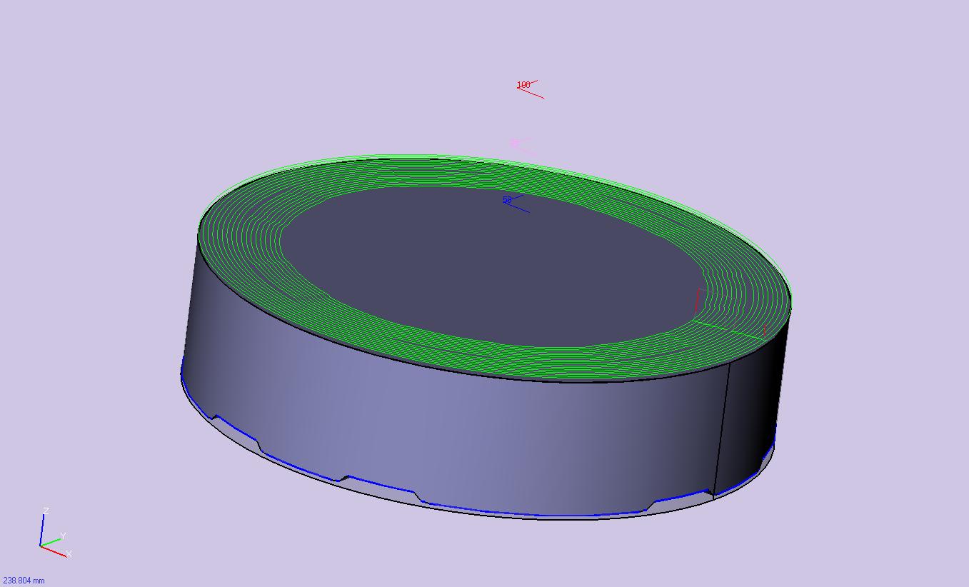

Hallo ,
habe erneut ein Problem diesmal im Cam Plan ich komm einfach nicht drauf wie ich es am schnellsten lösen kann ...,
hoffe hierzu kann mir jemand eine schnelle Antwort geben...
wie auf dem bild zu sehen erstellt er mir die Fräsbahnen berechnung auf der falschen seite nämlich auf dem boden meiner Formplatte und nicht die andere seite wo trennung und kontur drin sind....
die Bearbeitungsebene stimmt in dem fall hier nicht wie kann ich das am einfachsten ändern?
Vor ab schonmal ein Danke!!!
Hoffe auf antworten

kann mir den keiner schnell weiter helfen  ,
wäre echt super ....

Hallo manisch1121,
denken Sie bei der Bearbeitung daran, dass VX immer so berechnet, dass das Werkzeug aus der Z+ Richtung kommt (bezogen auf den Bauteilnullpunkt und das Koordinatensystem wie es auch im CAM-Plan sichtbar ist).
In Ihrem Fall müssen Sie das Bauteil einfach umdrehen. Gehen Sie dazu ins Bauteil und verschieben entlang einer Richtung. In diesem Befehl können Sie einen Winkel (180°) mit angeben. Der Winkel dreht IMMER um die Achse, entlang der Sie verschieben.
Wechseln Sie dann zurück in den CAM-Plan. Jetzt ist auch hier das Bauteil gedreht. Dann lassen Sie die Strategien neu berechnen.
Viel Erfolg!
