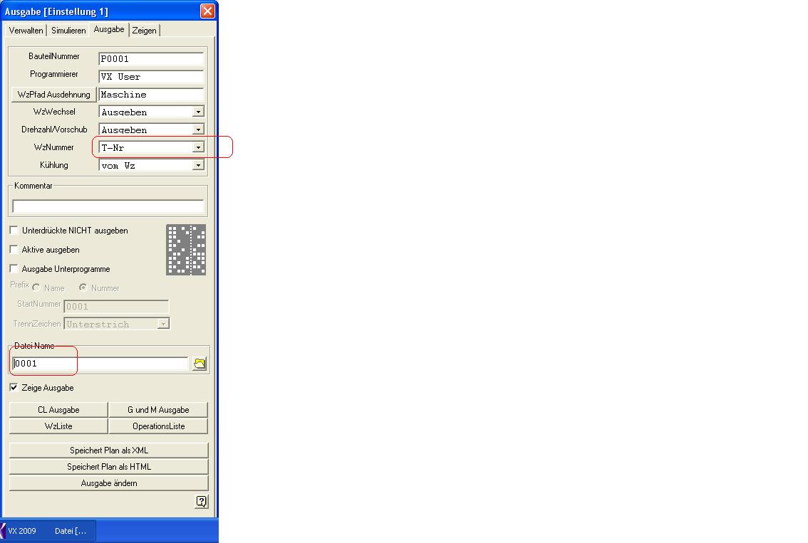

Hallo ,hab da eine Frage zu den Einstellungen im CAM Ausgabefenster: kann die Auswahl T-Nr und der Datei Name (z.B 0001) als Grundeinstellung gespeichert werden? Beides im Anhang rot markiert.
Vielen Dank für die Info

Hallo cncmechanics,
ja es ist möglich in VX CAD/CAM Einstellungen als Grundeinstellung abzuspeichern. Mit Hilfe der Templates hat der Anwender die Möglichkeit die verschiedenen Objekte (Bauteil, Blatt, Skizze und CAM Plan) seinen Anforderungen nach zu konfigurieren. Einstellbar sind die Attribute für Punkte, Linien, Flächen, Voransicht oder die Blechabwicklung. Aber auch den Ausgabepfad für den Postprozessor.
Die Vorgehensweise:
Um nun eine Einstellung vorzunehmen öffnen wir das Pulldown Menü <Datei> der vorletzte Eintrag lautet <Templates>. Den Eintrag Templates mit der linken Maustaste aktivieren. VX öffnet die Templates. Hier stehen dem Anwender in der Standart Installation 4 Objekte zur Verfügung. Für eine Änderung der Einstellungen im CAM verwenden wir den CAM (CAMPlan). Sie können jetzt die Einstellungen an ihrem System vornehmen. Zum Abschluss das Speichern nicht vergessen.
Die Anwendung:
Das Verwenden von Templates in VX CAD/CAM ist sehr einfach. Beim Erstellen eines neuen Objekts (Bauteil, Blatt, Skizze und CAM Plan)können sie das Template als Vorlage für ihr neues Objekt anwählen.
Viel Spaß mit dem Templates wünscht der VX Supporter
