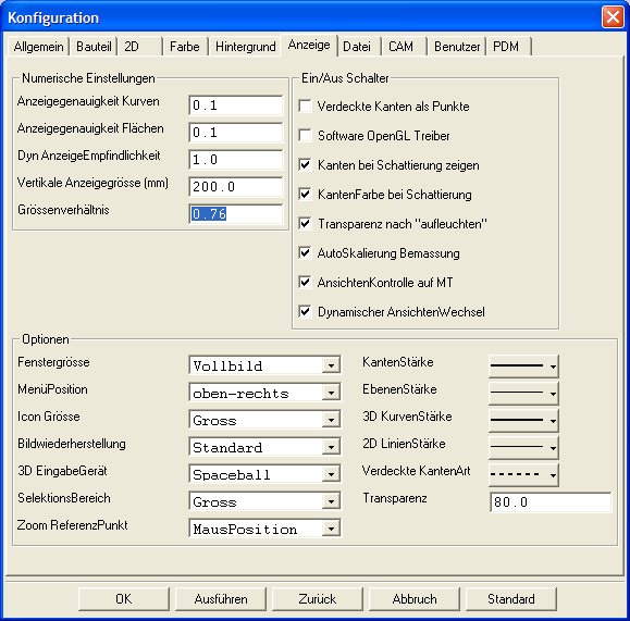

Nach Neuinstallation VX14 auf Laptop sind in VX und nur in VX alle Kreise als Elipsen sichtbar. Habe keine Kalibriermöglichkeit in VX oder Grafiktreiber gefunden. Weiß da jemand mehr als ich?
Danke.

Hallo hestefan,
das Seitenverhältnis kannst du in der Konfiguration einstellen.
Die Konfiguration findest du unter Extras/Konfiguration.
Dort angekommen wählts du den Reiter Anzeige. Jetzt bist du bei den VX Anzeigeeinstellungen gelandet. Den Wert den du brauchst heißt "Grössenverhältnis". Dieser Wert ist verantwortlich für dein Seitenverhältnis im VX. Verändere den Wert und dein Kreis wird wieder als Kreis dargestellt.

Habe den Wert zwischen 1 und 0.1 verändert, die Verzerrung zur Ellipse bleibt konstant. Auch nach Neustart. Jetzt müssen wir wohl weiter suchen.

Um genau zu sein: ich kann in den numerischen Einstellungen nach belieben ändern. An der Anzeige ändert sich nichts.

Hallo hestefan,
das Problem liegt wahrscheinlich in der Grafikeinstellung. Das Verhältnis der Pixel muß mit dem
Verhältnis aus Länge und Breite des Bildschirms übereinstimmen.
Bildschirm: 4:3
Pixel: 1280x960 oder 800x600
Gunter

Max. Einstellung ist 1280x800. Was anderes wird weder von Windows noch von Grafiktreiber ATI Radeon angeboten (außer kleiner, natürlich). Die Darstellung ist auch nur in VX verzerrt.
