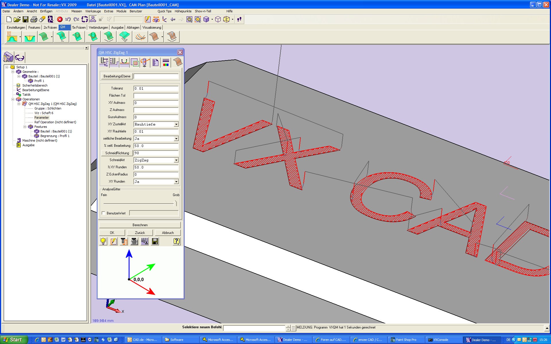

Hallo zusammen.
wir müssen einen Schriftzug gravieren. Das Problem ist, das die Fräsbahnen sichtbar bleiben müssen.
VX13.75 sucht sich anscheinend die schnellste Fräsbahn im ZigZag und auch bei der Box.
Und das Ergebnis ist, das bei jedem Buchstaben eine andere Richtung gefräst wird.
Kann man irgendwo die Richtung festlegen?
Thomas

Hallo Thomas,
mit deiner Frage kann ich jetzt nicht wirklich was anfangen.
Warum sollen die fräsbahnen Sichtbar bleiben?
Und was meinst du mit richtung?
Vieleicht kannst du ja ein Bild hochladen. Dann kann ich mir mehr darunter vorstellen
Gruß Supporter

Es handelt sich um ein Firmenlogo. Es besteht aus zwei Symbolen und 6 Buchstaben zum Gravieren.
Es soll "schraffiert" aussehen, was ich mit einem Frässtichel 0,1mm - 60 Grad fräsen möchte.
Nun habe ich im Cam Plan die Operation "ZigZag" gewählt, einen Zustellwert von 60 und einer Frästiefe von 0,1mm.
Das Ergebnis ist OK, nur die unterschiedliche Richtung, wie sie VX vorgibt passt nicht ins Gesamtbild.
Ich könnte in diesem Fall Linien hinein konstruieren und könnte "Profil" fräsen, aber wenn es evtl. einfacher geht wäre schön,
denn hier bringen die Stunden kein Geld
Thomas

Hallo Thomas,
ich hoffe die Antwort kommt nicht zu spät. Du kannst mit QuickMill ZigZag und mit QuickMill HSC ZigZag die Schneidrichtung angeben. Somit werden alle Profile oder Begrenzungen in der gleichen Richtung gefräst. Ich habe ein Bild und eine Datei angehängt.
Der VX-Supporter

hat wunderbar geklappt  Dankeschön, und jetzt ran an die Hühner
