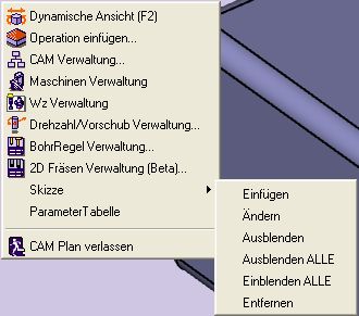

Hallo VX Gemeinde,
habe ein kosmetisches Problem.
Bei mir kommt es oft vor, das ich in einem CAM-Plan mehrere Skizzen zur Fräsbereichsbegrenzung erstelle, welche ich dann als Begrenzung in die jeweilige Fräsoperation einfüge.
Meine Frage: Können diese (viele) Skizzen zwecks Übersichtlichkeit irgendwie ausgeblendet werden? Bei Bedarf möchte ich aber auch wieder darauf zugreifen können.
Hat jemand eine Idee?
Gruß Wendi

Hallo Wendi,
mit der Version 2009 (R 14.05) kannst du Skizzen einfach ausblenden - einzeln oder alle zusammen!
Und so geht´s:
1) RMT (rechte Maustaste) in den Arbeitsraum
2) "Skizze" auswählen
3) Untermenü "Ausblenden" oder "Ausblenden alle"
Siehe auch beigefügtes Bild.
Ich hoffe geholfen zu haben...
Ciao
Bastian W.

danke für die schnelle Antwort.
So hab ich mir das mit den Skizzen auch vorgestellt.
Hab`s leider vergessen zu erwähnen: Bräuchte eine Lösung für 12.88 u. 13.75.

Hallo Wendi,
zwei Möglichkeiten fallen mir dazu ein.
1) Du selektierst in der VX History den Eintrag deiner Skizze
-> rechte Maustaste
-> und wählst ausblenden!
2) Du wählst Ausblenden alle Elemente
-> stellst deinen Filter auf "Skizze" (z.B. mit STRG + RMT)
-> dannach klickst du die MMT (mittlere Maustaste) zur Auswahl aller Skizzen
-> und bestätigtst das ganze wieder mit MMT oder OK
Probiers mal aus!
Viel Spass...
