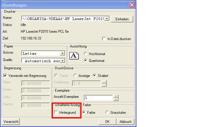

Das makro ToggleBack ( Hintergrundumschalter)wäre noch nützlicher, wenn statt des Hintergrundbildes der Hintergrund weiß einzublenden wäre. Dann wird bei einem Ausdruck auf Papier nicht die Hintergrundfarbe mitgedruckt. Hat jemand einen Lösungsvorschlag?

Hallo Hestefan,
wegen dem Makro muss ich mal beim demjenigen Nachfragen der es programmiert hat ob er es ändern kann aber generell stelle ich die Frage warum!!!
Wenn du einen weißen Hintergrund zum drucken brauchst, kannst du bei den Druckoptionen die Hintergrundfarbe abschalten und so wird das Bauteil schöne auf
ein weißes Blatt Papier gedruckt. (siehe Bild)
Ich hoffe, dass dies eine Lösung für deine Frage ist.

Das ist die Lösung. Es gibt verdammt viele Optionen in VX, die man in Beachtung haben kann.
Besten Dank
