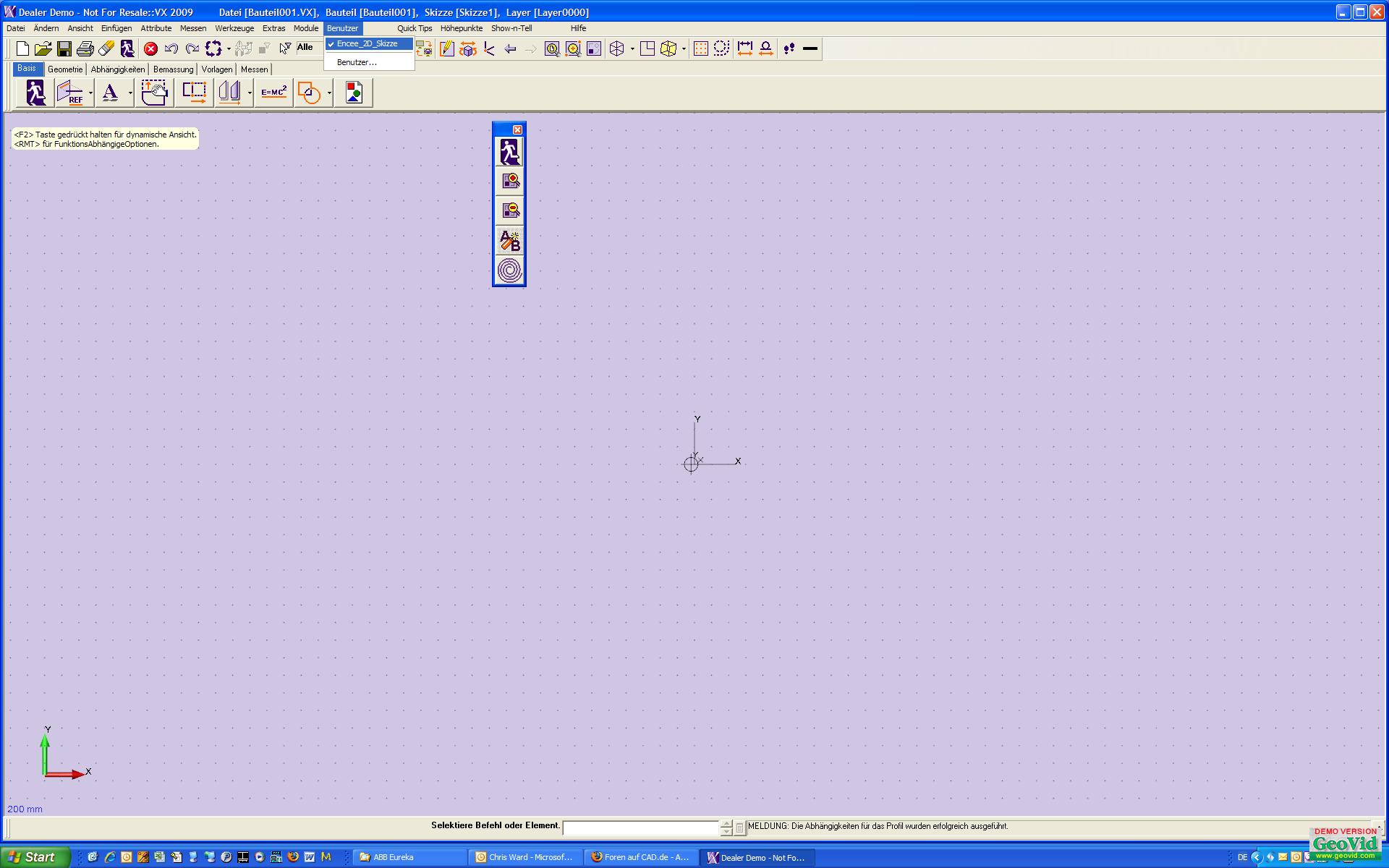

Die Abkürzung steht für "Design Automation Language". Man könnte auch Macro dazu sagen.
Wenn du die exe in das Benutzerverzeichnis installiert hast findest du den Befehl wenn du in einer Skizze bist. Du wählst in der Menüleiste den Benutzer und dort findest du die Benutzerwerkzeugleisten. Wenn du schon eine hattest dann ist der Befehl dort mit drin. Hattest du keine dann hat das DAL eine neue Benutzerwerkzeugleiste für dich erstellt.
Ein Bild ist auch noch dabei.

Habe mich mal um Macros umgesehen. Und nützliche gefunden, die sich mit dem Macroinstaller installieren lassen. Das Spiralmacro wird jedoch als macro vom Installer nicht erkannt. Die .exe im Benutzerverzeichnis ausgeführt bringt auch kein Ergebnis. Wo ist da der Knoten?

Hallo hestefan,
bie mir hat es wunderbar geklappt.
Ich habe die *.exe in das Installationsverzeichniss von VX verschoben und da installiert. Wenn du dann in der Skizze bist kannst du Benutzer anklicken und im sich öffnenden Fenster steht "Sketch Programs". Da drauf klicken und die Spirale wird geöffnet.

Hatte die .exe in ein Unterverzeichnis des Benutzerverzeichnisses namens Makros kopiert. Direkt aus dem Benutzerverzeinis läuft es jetzt auch. Ohne Makroinstaller.
Wenn man den benutzt kommt die witzige Fehler Meldung:
Installateurtätigkeit durchgeführt. Grasen Sie bitte für ein anderes Makro oder Ausgang Installateur.
Man erkennt, VX ist nicht ohne Humor.
