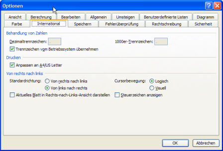

Hallo umei,
das ganze kannst du in Excel einstellen!
Gehe auf Extras > Optionen > International
Trennzeichen vom Betriebssystem übernehmen deaktivieren
Dezimaltrennzeichen [.] eingeben.
Dann sollte es funktionieren... (siehe Bild)
Viel Glück
Dougi

Danke erst einmal für den Hinweis.
Ich habe Office 2000 und da ist diese Option warscheinlich nicht möglich.
Ich werde mal schauen ob das in Open Office geht.
Vielleicht hat noch jemand eine Idee.

Ich habe es in Open Office einstellen können. Ich danke nochmal für den Hinweis, hat mir sehr weiter geholfen.
Extras>Optonen>Spracheinstellungen>Sprachen,Gebietsschema auf Englisch und bei Dezimaltrennertaste einen Hacken.
