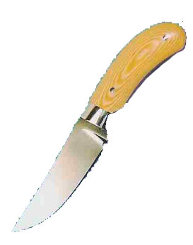

Ich versuche gerade ein *.jpg in VX 14 zu bringen und zu digitalisieren. Über das Icon Hintergrundbild einfügen, in Skizze und Blatt, läßt sich das Eingefügte nicht mehr editieren, z.B. drehen, skalieren und ist nach einer darüber gelegten Zeichnung nicht löschbar, um nur die Zeichnung übrig zu haben. Nur währen des Einfügens ist eine Skalierung möglich. Dann ist aber die tatsächliche Größe noch nicht bekannt. Es soll aber in einer definierten Größe erscheinen. Jedoch das Bild ist klar und deutlich.
Das gleiche Bild Über die Funktion: import - Bild - kommt ein Rahmen mit einem fast unkenntlichen und nicht kompletten Inhalt in cyan. Das läßt sich zwar editieren, ist durch die Unkenntlichkeit aber nicht zu Nutze. Verschiedene Importeinstellungen habe ich getestet.
Wo hängt`s? Hat jemand mehr Erfahrung mir dem Digitalisieren? Um Tipps wäre ich dankbar.

Das Hintergrundbild lässt sich skalieren, verschieben und in der Transparenz verändern.
Zauberknopf ist aber ausnahmsweise die MMT. Wie man es löscht, keine Ahnung, aber sichtbar-unsichtbar lässt sich umschalten. MMT irgendwo in der Skizze.
Zu 2.
Vektorisieren funzt gut bei SW-Bildern. Bei Farbpics hab ich mir öfters mit folgendem Weg geholfen.
Ausdrucken auf einem Laser, je nach Bild als Graustufe oder SW. Dann gescannt.
Meistens hatte ich dann halbwegs brauchbare Daten. Sind halt viele Daten flöten gegangen und der Kontrast ist gut.
Der Weg über die Farbreduzierung in der Bildbearbeitung hat nie wirklich viel gebracht.
Such auch mal in der Arena, da wurden einige Freewareprogramme genannt.
Ich habe einige ausprobiert, aber das was du dir erhoffst war nicht dabei.

Hallo HeStefan,
hab dein Bild gesehen! Das Problem daran ist, das die Auflösung sehr schwach ist und die Konturen somit verschwimmen.
Ich habe das Bild vom Hintergrund freigestellt (siehe Messer.jpg)
und dann anschließend in VX importiert (Standardeinstellungen)
dann kommt es zumindestens so rein das alle Konturen dargestellt werden. (siehe Messer.zip)
