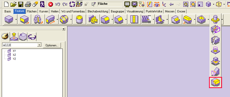

Hallo Heiko,
den Befehl findest du in der Feature Werkzeugleiste! (siehe Bild)
1) Klick auf die Werkzeugleiste "Feature" im 3D Bauteil
2) Letzes Icon "Kombinieren" mit der rechten Maustaste anklicken
3) Das DropDown Menü öffnet sich
4) Wähle den letzten Befehl "Entfernt Flächen / Schließt Spalt"
Mit dem Befehl kannst du folgendes machen:
1) Radien entfernen und Kanten scharfkantig wiederherstellen
2) Fasen enfernen
3) Bohrungen / Durchbrüche / Rippen ... enfernen
4) Offene Stellen wo z.B. eine Fläche fehlt scharfkantig schließen.
Hoffe geholfen zu haben!
Sag bescheid wenn es geklappt hat!
Dougi
[Diese Nachricht wurde von Dougi am 21. Apr. 2009 editiert.]
