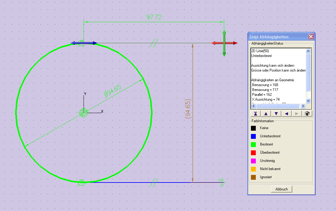

1.
Wie kann man feststellen, welche Abhängikkeiten und Bemaßungen fehlen oder überflüssig sind? In Klmmern eingeschlossene Werte können durch Bemassung eines völlig unbemassten Abstandes generiert werden.
Die Meldung "regenerieren kann die Skizze verändern" bleibt, trotz "automatischer Bem. und Abhängigkeiten". Löschen aller Bem. und Abh. und Neuberechnung oder eigene Bem. und Abh. verbessern nichts.
Gibt es eine Routine, die das Ganze erleichtert?
2.
Abhängigkeitssymbole um "Punkt" lassen sich sehr schlecht editieren, weil Zoom sie nicht vergrößert und alle Symbole übereinander stehen. Eine einzelne Abhängigkeit zu löschen wird fast unmöglich.

Hallo Hestefan
1.
Eine Bemaßung in Klammern bedeutet das Maß ist überbestimmt. Diese Maße sind für die geometrische Bestimmung der Skizze nicht notwendig. Das heißt VX bekommt die Information über die Geometrie von anderen Maßen oder Abhängigkeiten. (Ist auch im Tabellenbuch so definiert)
Welche Abhängigkeiten und Bemaßung fehlen, das hängt von Ihrer Geometrie ab. Verändern Sie Maße und schauen wie sich die Skizze verhält. Wenn das nicht, wie gewünscht ist, müssen Sie die entsprechenden Abhängigkeiten oder Bemaßung löschen oder entsprechend korrigieren.  In der Version 14 wurde der Befehl „Abhängigkeiten Abfrage“ überarbeitet. Alle Informationen werden jetzt graphisch mit Farben am Bildschirm dargestellt. (Siehe Bild)
Sie verlassen die Skizze und bekommen die Meldung „regenerieren kann die  Skizze verändern“, Gehen Sie mit undo zurück in die Skizze und regenerieren Sie die aktuelle Skizze.
Dann gibt es keine Fehlermeldung beim verlassen der Skizze.
2.
Blenden Sie einfach einzelne Abhängigkeiten aus.
