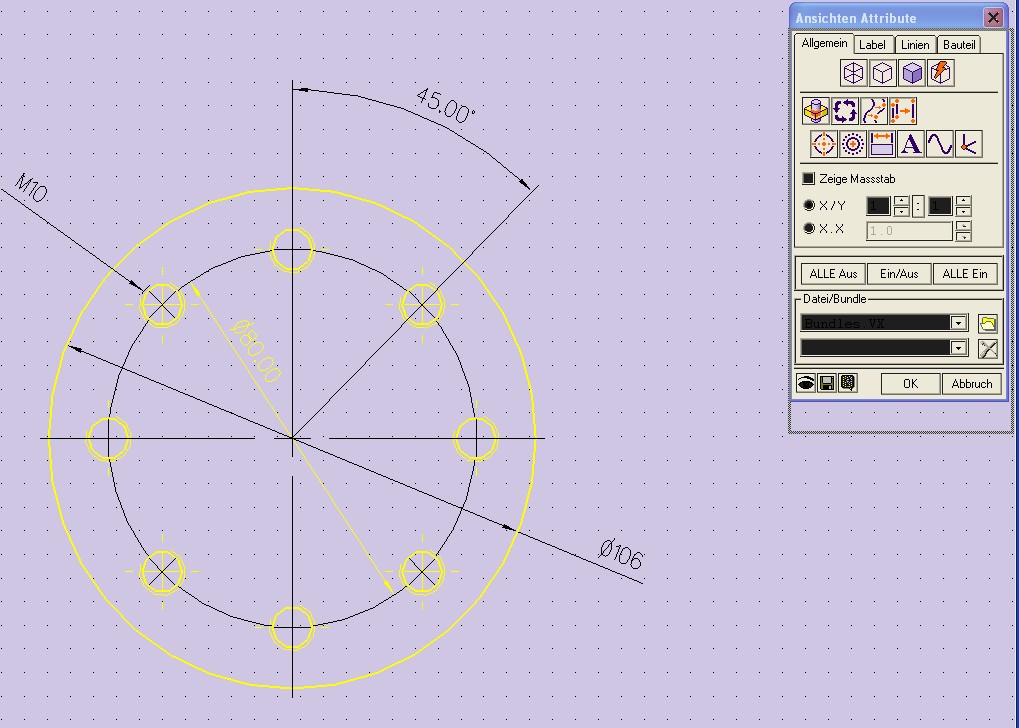

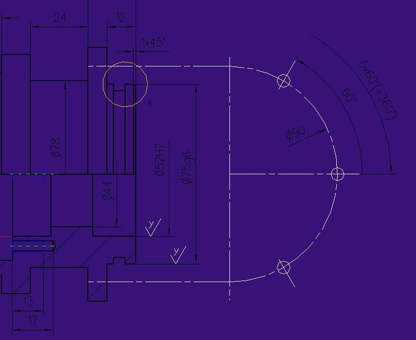

Gibt es in VX - Blatt eine Methode, einen Teilkreis zu bemassen, ohne ihn im Blatt neu erstellen zu müssen? Der Teilpreis wurde in Skizze erstellt, ist aber auf dem Blatt nicht mehr sichtbar.

Hallo hestefan
auch hier gilt das gleiche wie bei deiner letzten Frage
in den Atributen der Ansicht kannst Du einstellen ob Maße aus dem 3D Bereich angezeigt werden.
Schau dir das Bild an.

Hallo hestafen
auch wenn dieser Beitrag sehr alt ist, habe ich die Teilkreisbemassung eigentlich immer über die Winkelbemassung erstellt.
Im Anhang ist ein Bild davon wie ich es meine
