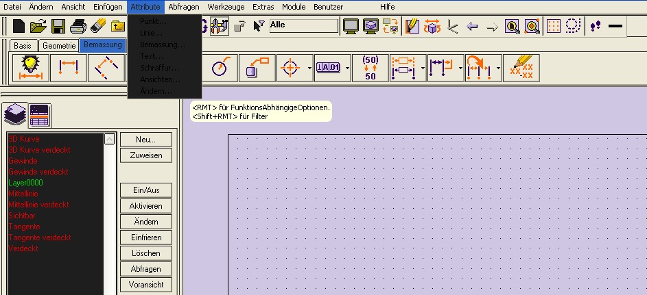

Wo und wie kann man eigentlich Mittellinien (Strichpunkt) zeichnen und die Farben der Bemaßungstexte von gelb auf schwarz umstellen?
Wechselt Typ ist da nicht sehr erfolgreich. Und gelb ist schlecht sichtbar, vor allem wenn man mal ausdrucken und faxen muß.

Hallo hestefan
du kannst die Einstellungen für den Zeichnungen über den Schalter Atribute voreinstellen
schau mal das Bild an
wenn du dir eine Template  mit den  von dir gewünschten Einstellung anlegst
must du das auch nur einmal erledigen

Hallo Hestefan,
VX erzeugt automatisch Mittellinien für Bohrungen wenn man eine Zeichnungsableitung erstellt. Für den Fall das man eine Mittellinie manuell zeichnen möchte stellt VX den Befehl "Mittellinien Bemassung" zur Verfügung. Der Befehl ermöglicht dem Anwender das nachträgliche Zufügen von Mittellinien zu Kreisen und Zylindern.
Generell kann man in VX  auch immer die Attribute von Punkten, Linien, Bemassungen, Texte, Schraffuren und Ansichten einstellen. Dies ist möglich bevor der Anwender die Geometrie erstellt. Hierbei verwendet man die Funktion Attribute/Punkten, Linien, Bemassungen, Texte, Schraffuren und Ansichten. Falls die Geometrie schon erstellt ist verwendet man Attribute/Ändern und klickt anschließen auf die Geometrie die geändert werden soll.
Zu den Einstellungen: Im Attribute Menü kann der User für Punkte, Linien, Bemassungen, Texte, Schraffuren und Ansichten die Farbe, Art und Breite einstellen. Zudem bietet das Menü noch die Funktion Bundels. In den Bundels sind verschiedene Arten von Geometrien hinterlegt. Wie z.B. Mittellinie, Tangenten, Verdeckte....
Die Bundels Funktion steht natürlich auch für alle anderen Attribute zur Verfügung wie z. B. b]Punkten, Linien, Bemassungen, Texte, Schraffuren und Ansichten[/b]
Ich hoffe ich konnte dir weiterhelfen und allen andern usern in diesen Forum natürlich auch. Ich wünsche dir weiterhin viel Spaß mit VX CAD/CAM.

Beides hat gut geholfen. Nur noch eines: in VX ist das meiste "gebündelt" (Bundels). Wie kann man auf die Zugreifen bzw. ändern?
Ist das das gleiche wie "Templates"?
