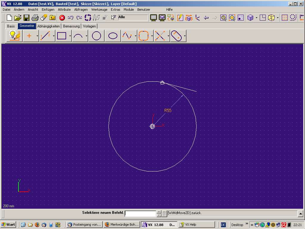

Eine Sache die mich interessiert seit ich VX mit wechselndem Erfolg versuche anzuwenden ist folgende:
Wie kann man Skizzierelemente (Kreise, Linien,...) im Rahmen ihrer Abhängigkeiten und Bemaßungen, d.h. im Rahmen ihrer verbleibenden Freiheitsgrade, bewegen? Ich dachte das dies seit mind. 10 Jahren Standard in jedem CAD-System sei, habe es aber bisher nicht geschafft dies zu realisieren.
Habe als Bild eine einfache Skizze als Beispiel. Ein Kreis mit einer tangentialen und coincidenten Linie (die übereinander angeordneten Abhängigeits-Symbole verbessern die Lesbarkeit enorm  ).
Wie kann man die Linie bewegen, ohne dass die Abhängigkeiten über den Haufen geschmissen werden?
Das normale Verschieben führt bei mir nicht zum Erfolg (markieren, RMT-> Verschieben, Punkt auf Linie auswählen, neue Position des gewählten Punktes festlegen). Dabei wird die Linie parallel verschoben und die Abhängigkeiten sind weg.
Dabei müsste das Linienende eigentlich immer am Kreis "kleben" bleiben und die Linie tangential zum Kreis. Vernachlässigt man die Coincidenz (Punkt zur Linie) müsste zumindest die Verlängerung der Linie immer tangential zum Kreis liegen, wenn man die Linie komplett vom Kreis wegbewegt.

Hallo elwu,
das Anfassen von Elementen und gleichzeitigen Verschieben ist im VX so nicht gedacht.
Für diese Anwendung empfehle ich die Linie zu bemaßen ( Winkelbemassung ).
Jetzt kann man sehr leicht über das Ändern der Bemassung auch die Lage der Linie verändern,
abhängig zum Kreis.
Achte darauf das die Länge auch fixiert sein sollte, sonst ist diese beim parametrischen Arbeiten nicht bestimmt
und somit frei veränderbar.
Ich wünsche dir viel Erfolg mit meinen Vorschlag.

Danke für für die Antwort, auch wenn Sie meine Befürchtungen bestätigt hat.
Diese Funktionalität vermisse ich sehr stark. Ich denke, da werde ich mich teilweise umstellen müssen.
Oder ist in ferner Zukunft geplant diese Möglichkeiten ins VX zu integrieren?
Das würde ich sehr begrüßen.

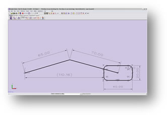

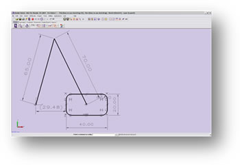

Hallo Elwu,
ich habe tolle Neuigkeiten für dich! Dein Wunsch 2D Skizzen dynamisch zu verschieben und zu editieren wurde von unsere Entwicklung erhört und in die neue Version 2009 integriert.
Auszug aus den Release Notes von VX2009:
Der D-CubedTM Constraint Manager (von Siemens PLM) aus dem 3D wurde in den parametrischen Skizzen Bereich übernommen.
• Linien/Kreise/Bögen können dynamisch mit dem Befehl "Ziehen" verändert werden
• Erweiterte Tangentialitätsfunktionen fürSplines
• Interaktive Anzeige von Neuen Abhängigkeiten
• Verbesserte Interaktion beim Vergeben von Abhängigkeiten
• Farbige Darstellung des Abhängigkeits Status (bestimmt / überbestimmt...)
Bitte schau dir das Bild im Anhang an da erkennst du die neue Funktion!!!
Wenn du es testen willst kannst du bei uns (www.encee.de) die neue Version 2009 ab April zum testen anfordern.
Ich bin sicher, das dir diese neue Funktion gefallen wird
