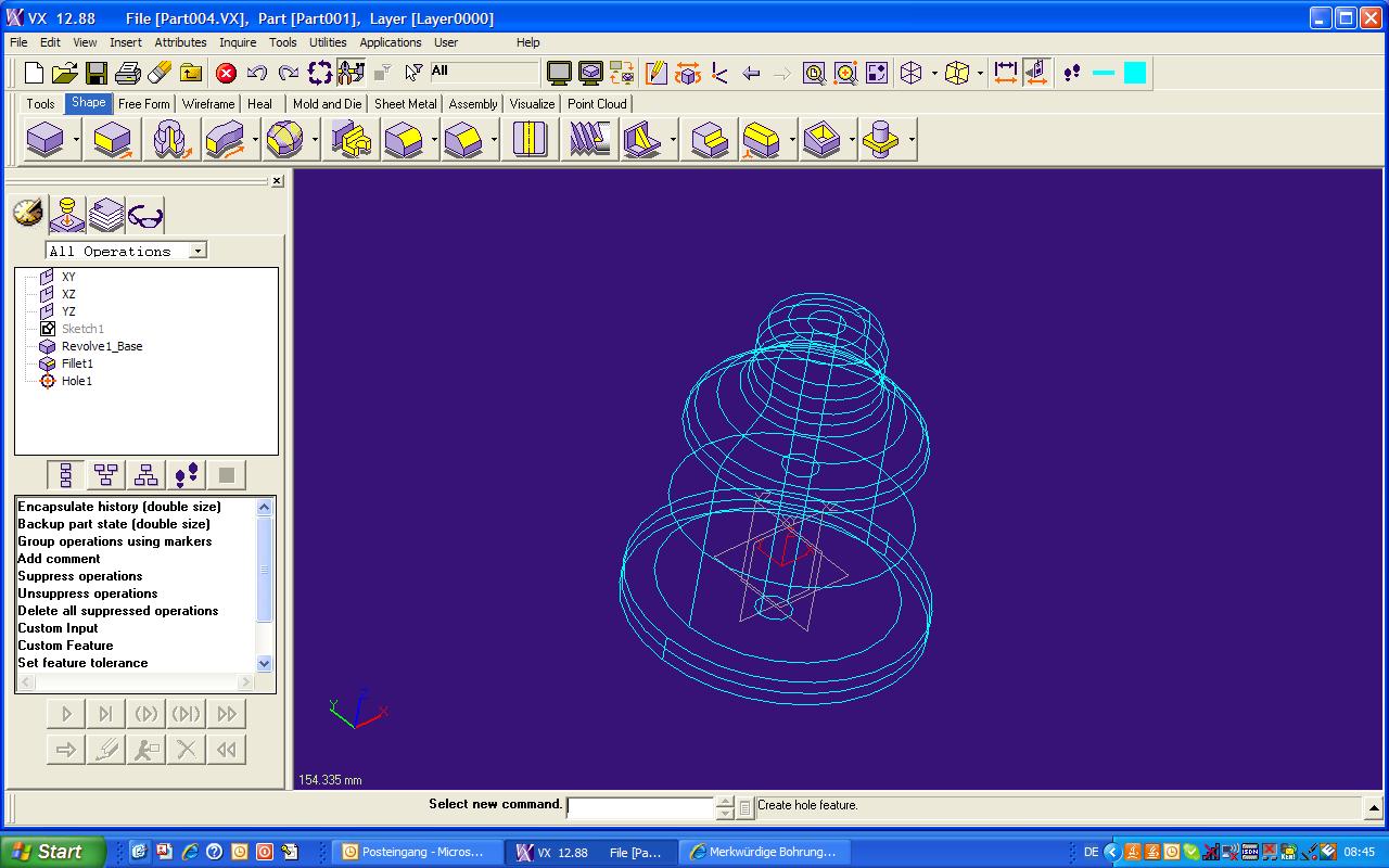

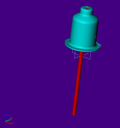

ich habe bei einem Rotationsteil versucht eine Bohrung (mit Gewinde) zu erzeugen und bekam eine rote "Stange" an Stelle der Bohrung (siehe Bild).
Sollte eine Bohrung durch Alles werden.
Weiß jemand Rat, wie ich statt dessen das von mir gewünschte Loch erhalte (außer es gleich bei der Rotation oder als Extrusion zu erzeugen?
Oder sieht das standardmäßig bei VX so aus (halte ich bei dem Programm durchaus für möglich)?

ist schwer zu sagen, was du falsch gemacht hast. Bitte stell doch mal die VX Datei damit wir das prüfen können was du falsch gemacht hast.
Die Frage ist wie hast du das Bauteil erstellt?
Bei mir funktioniert das ohne Probleme und Funktioniert auch generell in VX ohne Probleme.

Habe versuchsweise eine Bohrung durch einen massiven Quader angelegt, dies hat problemlos funktioniert (Quader direkt neben der Glocke erzeugt). Das Versagen liegt also nicht unbedingt auf meiner Seite (eine Bohrung sollte ich auch ohne Schulung noch hinbekommen, es sei denn dass es bei VX so kompliziert ist dass dies doch notwendig ist, was ich nicht hoffe  ).

Habe inzwischen einen Tip von einem VX-Anwender bekommen.
Dieser Effekt tritt auf, wenn der 3D-Körper fehlerhaft ist.
In meinem Fall war an der inneren Kontur eine überstehende Linie an einem Tangential-Punkt.
Kaum war die Linie gestutzt und die Zeichnung regeneriert konnte man die Bohrung fehlerfrei erstellen.
Allerdings wird beim Bearbeiten der Skizze für die Rotation der Rotationskörper nicht automatisch ausgeblendet, so dass man in der Skizze nichts erkennen konnte. Das manuelle Ausblenden half, beim Wiedereinblenden waren dann aber alle nachfolgenden Features in der Historie verschwunden, was aber noch zu verschmerzen war.

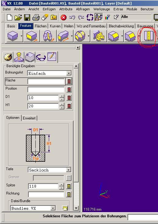

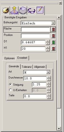

Zum Erstellen von Bohren mit oder ohne Gewinde gibt es eine brauchbare Maske (ich habe die zwei Bilder hochgeladen, vielleicht kannst Du Dir was draus nehmen). Wählt man eine Gewindegröße aus, wird automatisch der Bohrungsdurchmesser D1 in der Größe des Kernlochdurchmessers eingestellt. Allerdings ist die Gewindetabelle scheinbar lückenhaft, ein Gewinde M10x1 gibt es dort jedenfalls nicht. Dies muss man dann als "Benutzerdefiniert" erstellen, natürlich ohne automatische Ermittlung des Kernlochdurchmessers. Dieser wird auch immer in den sehr krummen und wenig praxistauglichen Tabellenwerten verwendet. Man kann den Durchmesser aber manuell ändern auf ein Maß von dem es auch Bohrer gibt.

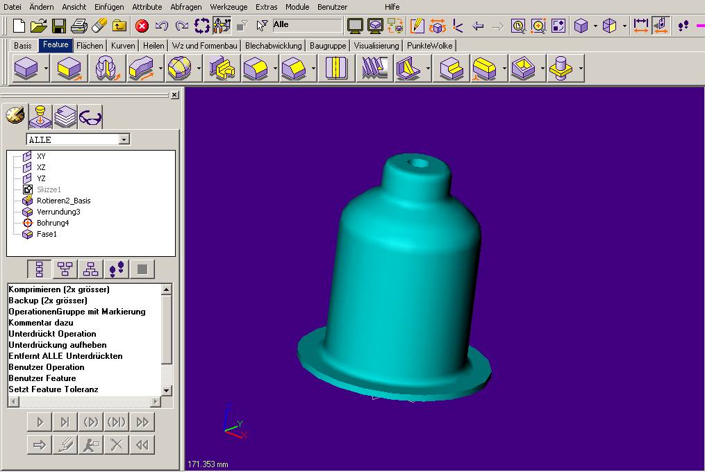

Die ist eigentlich nur ein Rotationsteil, welches aussieht wie eine aber keine "Klingeling" oder "Gong"-Glocke darstellt. Da mich die Zeichnung  einen Haufen Nerven gekostet hat (2h statt 5min, ein Hoch auf die Abhängigkeiten im VX) und da ich nicht ausschließen kann, dass jemand weiß wofür die eigentlich ist, habe ich Sie auf dem Server wieder gelöscht und möchte sie auch nicht wieder hochladen. Ich kann höchstens versuchen eine Phantasieglocke zu bauen und die dann hochladen.

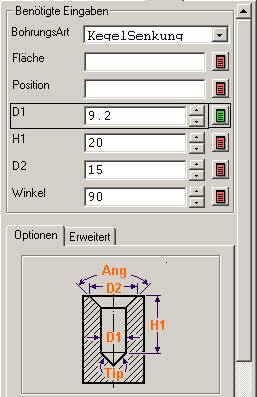

Natürlich kann man bei Erstellung der Bohrungen auch Kegelsenkungen oder zylindrische Kopfsenkungen erstellen lassen, hatte nur die Auswahlbox ganz oben übersehen (siehe Bild).
