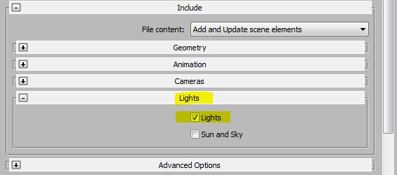

Hallo Fangemeinde,
versuche ein dwg-file von Autocad Architecture in 3ds max zu übernehmen - Leuchten liegen auf eigenem Layer - werden aber nicht übernommen (Lights sind bei der Übernahme angeklickt) - auch die Materialien der Szene werden im Material Editor (3ds max) nicht angezeigt; erbitte Hilfe - vielen Dank im Voraus; Gruß WELAS

erstellt am: 10. Jan. 2012 11:54    Editieren oder löschen Sie diesen Beitrag!  <-- editieren / zitieren -->   Antwort mit Zitat in Fett Antwort mit kursivem Zitat    Unities abgeben: 1 Unity (wenig hilfreich, aber dennoch)2 Unities3 Unities4 Unities5 Unities6 Unities7 Unities8 Unities9 Unities10 Unities Nur für WELAS 10 Unities + Antwort hilfreich
Hola,
der.dwg-Export unterstützt grundsätzlich keine Einbindung von Texturen, daher könntest Du Dein Modell als .fbx exportieren und in Max importieren bzw. verknüpfen. Lichtquellen und Tageslicht sind dann auch da.

Servus und vielen Dank für die schnelle Antwort;
Der Export in ACA in ein fbx-file macht Probleme; es kommt die Meldung dass nur sichtbare 3D Elemente die gerendert werden können in ein fbx-file umgewandelt werden; meine 3D Körper sind sichtbar und werden gerendert - hast du da noch eine Idee - Dank im Voraus, Gruß WELAS

Nochmals eine Frage zu dem Thema:
fbx-file Export im ACA funktioniert; fbx-file Import in 3ds funktioniert nicht richtig - Lichter werden nicht übernommen; Materialien werden nicht angezeit;

WELAS
Architekt
Sehen Sie sich das Profil von WELAS an!   Senden Sie eine Private Message an WELAS  Schreiben Sie einen Gästebucheintrag für WELAS
Beiträge: 48
Registriert: 15.03.2010
erstellt am: 11. Jan. 2012 09:48    Editieren oder löschen Sie diesen Beitrag!  <-- editieren / zitieren -->   Antwort mit Zitat in Fett Antwort mit kursivem Zitat    Unities abgeben: 1 Unity (wenig hilfreich, aber dennoch)2 Unities3 Unities4 Unities5 Unities6 Unities7 Unities8 Unities9 Unities10 Unities
Servus Niku,
Version 3ds max 2011, ACA 2011.
Die Materialien habe ich mittlerweile gefunden - werden übernommen.
Die Lichter werden bei der fbx Konvertierung nicht übernommen.
Hast du da eine Idee - vielen Dank im Voraus - WELAS

erstellt am: 11. Jan. 2012 10:37    Editieren oder löschen Sie diesen Beitrag!  <-- editieren / zitieren -->   Antwort mit Zitat in Fett Antwort mit kursivem Zitat    Unities abgeben: 1 Unity (wenig hilfreich, aber dennoch)2 Unities3 Unities4 Unities5 Unities6 Unities7 Unities8 Unities9 Unities10 Unities Nur für WELAS 10 Unities + Antwort hilfreich
Künstliche Standard-Lichtquellen aus ACA?
Dann gib mal FBXEXPORT ein und in den Exportoptionen > Ausgewählte Objekte > Symbol rechts klicken. Im FBX-Import in Max dann Autodesk Media & Entertainment wählen und Lichter aktivieren, dann passt dass.

erstellt am: 11. Jan. 2012 13:42    Editieren oder löschen Sie diesen Beitrag!  <-- editieren / zitieren -->   Antwort mit Zitat in Fett Antwort mit kursivem Zitat    Unities abgeben: 1 Unity (wenig hilfreich, aber dennoch)2 Unities3 Unities4 Unities5 Unities6 Unities7 Unities8 Unities9 Unities10 Unities
Vielen Dank niku, hab ich gemacht - die Lichtquellen werden noch übber nicht im 3ds angezeigt - muss ich da noch was aktivieren?
