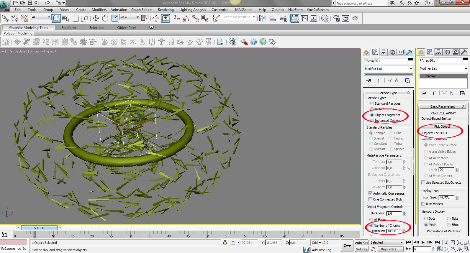

Hallo niku,
is' ja interessant. Ja, das Problem läßt sich mit beiden OSen reproduzieren und darüber hinaus auch an mehreren Rechnern in verschiedenen Umgebungen (Büro und daheim). Zeigst du mir einen Screenshot deiner Bearbeiten-Palette?
Gruß, Björn

N'Abend Björn,
hier ein screenie.
Evtl, ein bug in der germanischen Version?

Hallo niku,
vielen Dank für den Hinweis. Es liegt an dem Teapot. Mit einem Torus funkts auch bei mir
