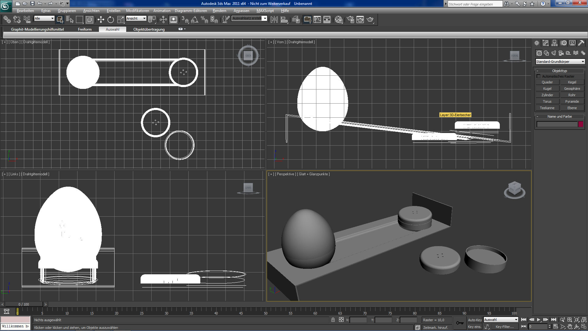

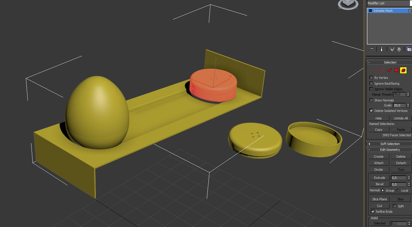

Ich habe leider wieder ein Problem mit runden Körpern aus AutoCAD 2010. Diese sind jetzt in 3Ds Max 2011 eingefügt. Wenn ich jetzt Mesh oder Turbo Smooth anwende, werden die Körper total deformiert. Das angehängte Bild zeigt links den AutoCAD Körper und rechts einen in 3Ds Max erstellten. Dieser ist auch nicht ganz rund... was muß ich einstellen?

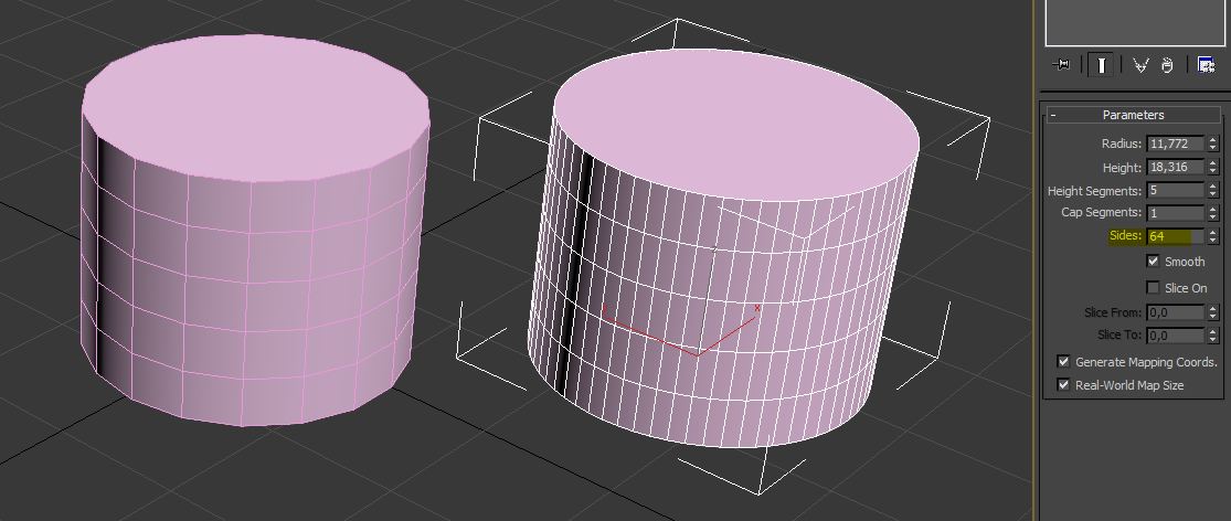

Hola,

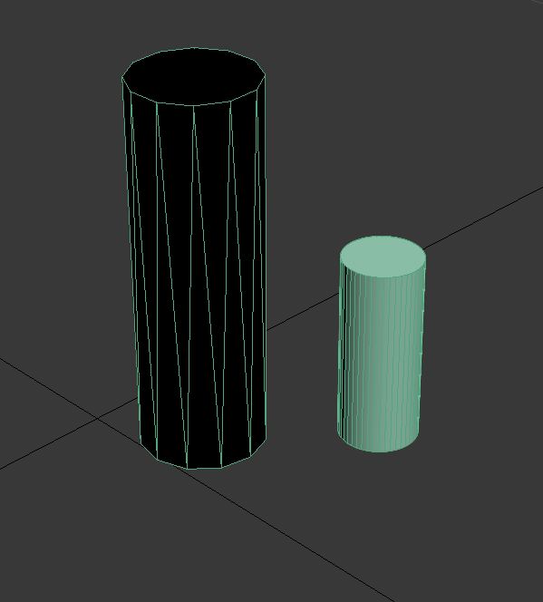

erhöhe doch einfach die Segmentanzahl des Zylinders bzw. verzichte darauf in ACAD in Solids zu wandeln.

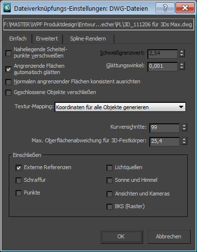

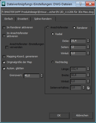

erstellt am: 02. Dez. 2011 14:26    Editieren oder löschen Sie diesen Beitrag!  <-- editieren / zitieren -->   Antwort mit Zitat in Fett Antwort mit kursivem Zitat    Unities abgeben: 1 Unity (wenig hilfreich, aber dennoch)2 Unities3 Unities4 Unities5 Unities6 Unities7 Unities8 Unities9 Unities10 Unities
@tunnelbauer
ich verknüpfe die AutoCAD Datei mit 3Ds Max. Hier die Einstellungen als Anhang.

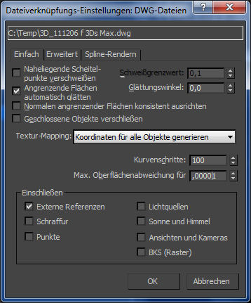

erstellt am: 05. Dez. 2011 14:42    Editieren oder löschen Sie diesen Beitrag!  <-- editieren / zitieren -->   Antwort mit Zitat in Fett Antwort mit kursivem Zitat    Unities abgeben: 1 Unity (wenig hilfreich, aber dennoch)2 Unities3 Unities4 Unities5 Unities6 Unities7 Unities8 Unities9 Unities10 Unities Nur für tonkpils 10 Unities + Antwort hilfreich
Ähm - ja; ich habe als Glättungswinkel immer einen Wert um die 0,0001 eingegeben - 90° ist ja rechtwinkelig...

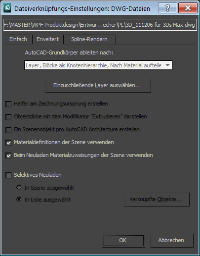

erstellt am: 06. Dez. 2011 11:31    Editieren oder löschen Sie diesen Beitrag!  <-- editieren / zitieren -->   Antwort mit Zitat in Fett Antwort mit kursivem Zitat    Unities abgeben: 1 Unity (wenig hilfreich, aber dennoch)2 Unities3 Unities4 Unities5 Unities6 Unities7 Unities8 Unities9 Unities10 Unities
3D_111206f3DsMax.rar
Ich habe jetzt in AutoCAD die facetres, Auflösung und Isolines wie beschrieben bearbeitet.
Den Glättungswinkel habe ich auf 0,001 eingestellt.
Leider funktioniert es immernoch nicht, siehe BILD 1.
Ich habe die AutoCAD Datei mal angehängt, wenn jemand Zeit finden sollte...
Anbei habe ich nochmal die Einstellungen für die Dateiverknüpfung, jetzt ohne Umlaute im Dateinamen (nach dem Tip von Startrek).
Danke!

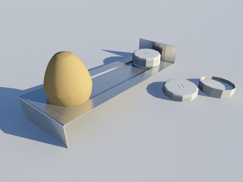

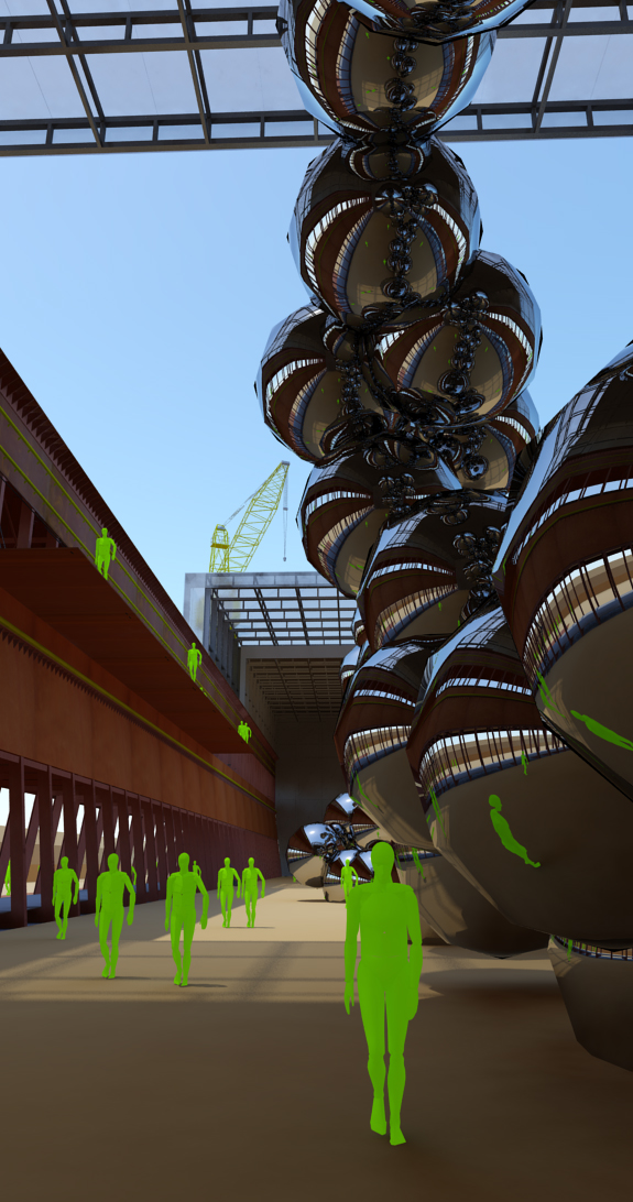

erstellt am: 06. Dez. 2011 12:09    Editieren oder löschen Sie diesen Beitrag!  <-- editieren / zitieren -->   Antwort mit Zitat in Fett Antwort mit kursivem Zitat    Unities abgeben: 1 Unity (wenig hilfreich, aber dennoch)2 Unities3 Unities4 Unities5 Unities6 Unities7 Unities8 Unities9 Unities10 Unities
und das aktuelle Rendering. Die runden Körper sind wie zu sehen leider sehr eckig...

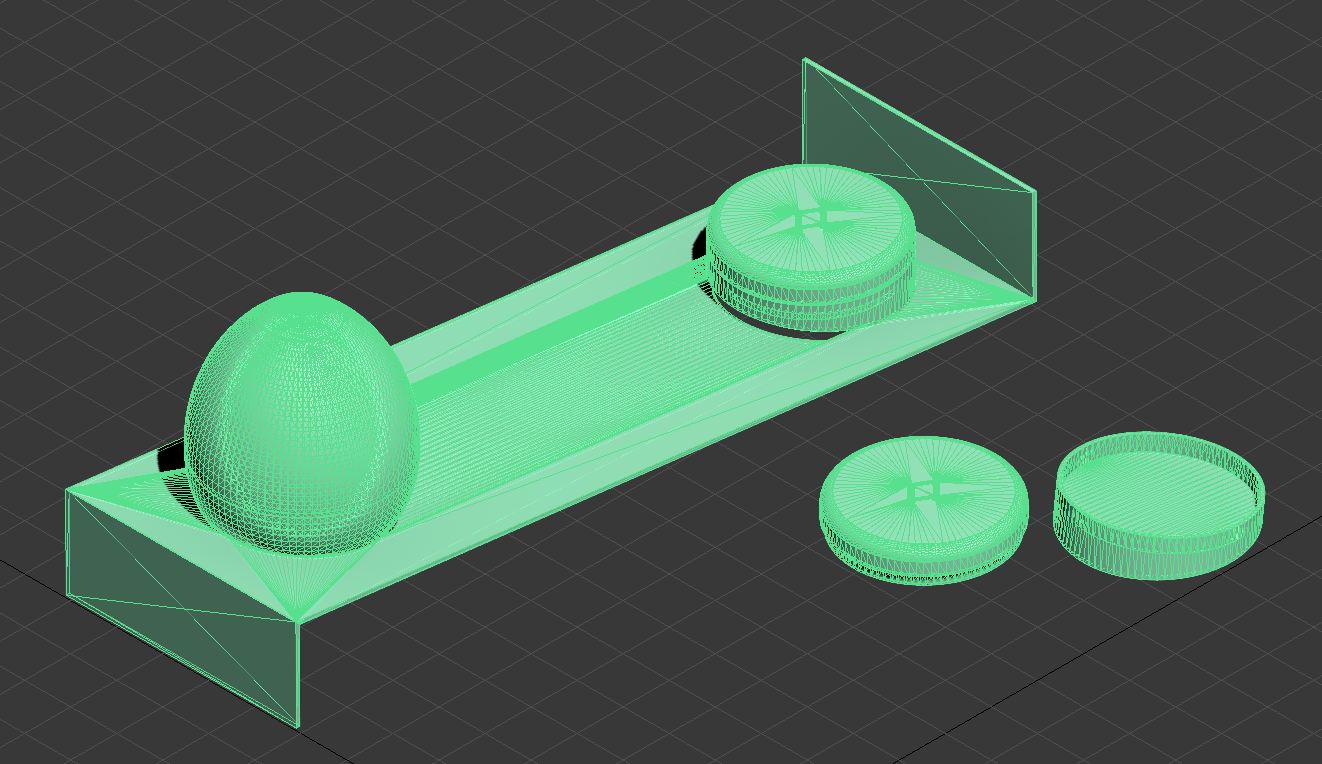

erstellt am: 06. Dez. 2011 14:45    Editieren oder löschen Sie diesen Beitrag!  <-- editieren / zitieren -->   Antwort mit Zitat in Fett Antwort mit kursivem Zitat    Unities abgeben: 1 Unity (wenig hilfreich, aber dennoch)2 Unities3 Unities4 Unities5 Unities6 Unities7 Unities8 Unities9 Unities10 Unities
Ja, mit .stl funktioniert es. Muß dann aber alle Layer einzelnd laden, damit ich die Materialien unterschiedlich anwenden kann, oder?

erstellt am: 06. Dez. 2011 17:31    Editieren oder löschen Sie diesen Beitrag!  <-- editieren / zitieren -->   Antwort mit Zitat in Fett Antwort mit kursivem Zitat    Unities abgeben: 1 Unity (wenig hilfreich, aber dennoch)2 Unities3 Unities4 Unities5 Unities6 Unities7 Unities8 Unities9 Unities10 Unities Nur für tonkpils 10 Unities + Antwort hilfreich
Geht mit FBX und SAT auch, allerdings in der 2099er nicht überzeugend.
Per STL kommt doch ein mesh an, also wählst Du einfach nach Elementen und generierst ein Multi-Sub-Material mit der Anzahl Material-IDs, die Du in der Szene hast.
Weist jedem Element die gewünschte ID zu und fertig. Nix Layer einzeln und so....viel zu aufwändig.

erstellt am: 06. Dez. 2011 18:10    Editieren oder löschen Sie diesen Beitrag!  <-- editieren / zitieren -->   Antwort mit Zitat in Fett Antwort mit kursivem Zitat    Unities abgeben: 1 Unity (wenig hilfreich, aber dennoch)2 Unities3 Unities4 Unities5 Unities6 Unities7 Unities8 Unities9 Unities10 Unities Nur für tonkpils 10 Unities + Antwort hilfreich
Also bei mir geht's mit "Maximale Oberflächenabweichung für:" und 0,000001 (oder so...)
