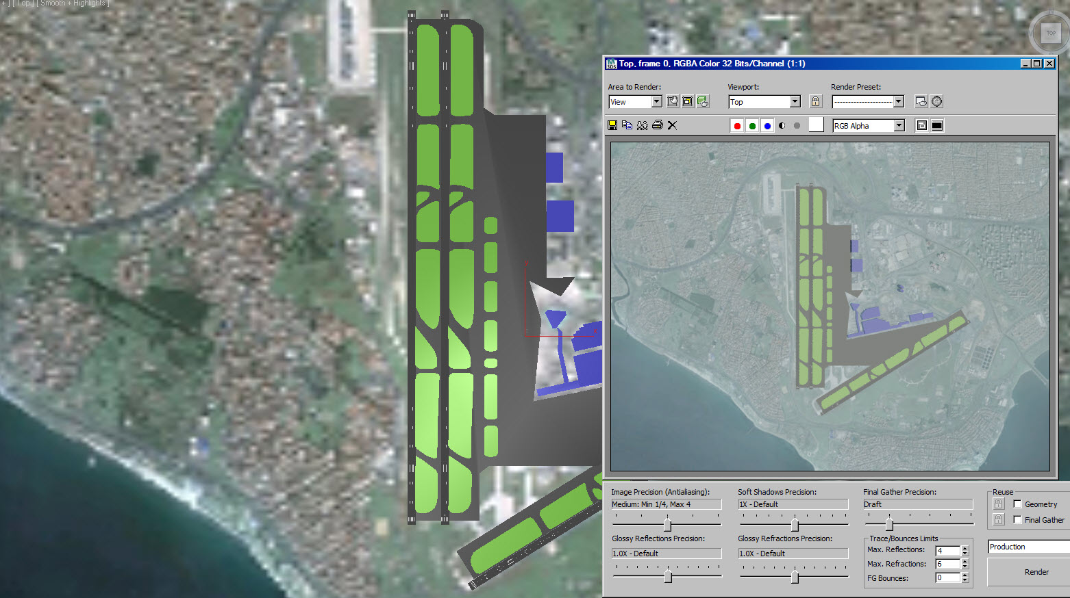

Hallo Community.
Ich bin noch relativ neu dabei mit 3DSMAX.
Ich arbeite mit der Version Design 2011.
Auf dem Screenshot sichtbar, habe ich ein jpeg auf eine Plane gelegt.
Diese wird im Model ziemlich verpixelt angezeigt, aber im Render hochaufgelöst.
Ich hätte gerne gewusst wie ich mir dieses jpeg und guter Quali "unterlegen" kann.
Stephan

Design 2011 sagt mir nichts - hoffe, das funktioniert dort standardmäßig:
Taste <M> für Materialeditor
Material >> Show Material in Viewport as >> Hardwaredisplay with maps

Genauso, wie Ole sagt, allerdings wundert es mich, dass Ole Max Design nicht wenigstens ein Begriff ist, da mit der 2009er die Trennung eingeführt wurde.
Max Design hieß früher VIZ.
