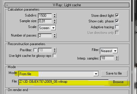

Servus,
ich habe das Problem das wenn ich in verschiedenen Abschnitten bzw. Bereichen rendere das Licht immer anderes Berechnet wird und ich dann eine Linie zwischen diesen Bereichen immer habe.
Weiß jemand wieso das passiert?
3d max 2009
Vray 1.5
[Diese Nachricht wurde von greecesakis am 11. Mrz. 2011 editiert.]

erstellt am: 11. Mrz. 2011 14:05    Editieren oder löschen Sie diesen Beitrag!  <-- editieren / zitieren -->   Antwort mit Zitat in Fett Antwort mit kursivem Zitat    Unities abgeben: 1 Unity (wenig hilfreich, aber dennoch)2 Unities3 Unities4 Unities5 Unities6 Unities7 Unities8 Unities9 Unities10 Unities Nur für tonkpils 10 Unities + Antwort hilfreich
Du könntest Irradiance Map/Light Cache bei geringerer Auflösung rechnen lassen und speichern, dann für das finale Rendering benutzen.
Siehe auch hier >
http://forums.cgarchitect.com/27593-irradiance-map-light-cache-storing-question.html
Alternativ könntest Du Superender oder SparrowRender benutzen (habe es unter 2009 allerdings niht auf Funktion getest), um Bildteile zu rendern, die dann zusammengefügt werden.
> http://www.freeitsolutions.com/3ds/viewTutorial.aspx?id=3404
> http://www.forsolloza.com.ar/scripts/
