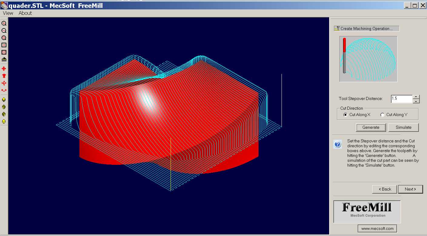

Anbei ein ppar Bilder, wo Sie in etwa Ihre Anwendung sehen, im ersten das Herz links im Bild wurde in Inventor modelliert, dann mit Solidcam direkt in Inventor für die Fräse programmiert. Rechts unten dann - etwas gestaucht - die MAX-Oberfläche, man kann die Viererteilung der Fenster natürlich auch umschalten auf ein großes - und oben rechts dann das Rendering des Herzens. Das ging in wenigen Sekunden, Import direkt, 1 Punktlichtquelle hin, Holzbrett drunter, MAX rechnet den Schattenwurf und ggf. auch Raytracings (Spiegelungen).
Man kann nun das Herz rotieren lassen, er Schatten rotiert mit.
MAX beherrscht auch 3d-Reliefs, man kann damit Bilder in Höhenwerte umrechnen lassen, man sieht's im zweiten Bild. Recht nett hierzu das kostenlose Freemill, STL aus MAX raus und ins Freemill rein, schon kann man das Relief abzeilen, wobei MAX mehrere Möglichkeiten des Reliefaufbringens beherrscht.
Im dritten Pic die Modelliermöglichkeiten, das ist ein Quader, einmal gedreht und einmal gebogen, das war's auch schon, in richtigen CADs keine so einfache Übung mehr, was MAX mit ein paar Mausraddrehts in Echtzeit macht. Man kann da natürlich schon exakte Werte eingeben.

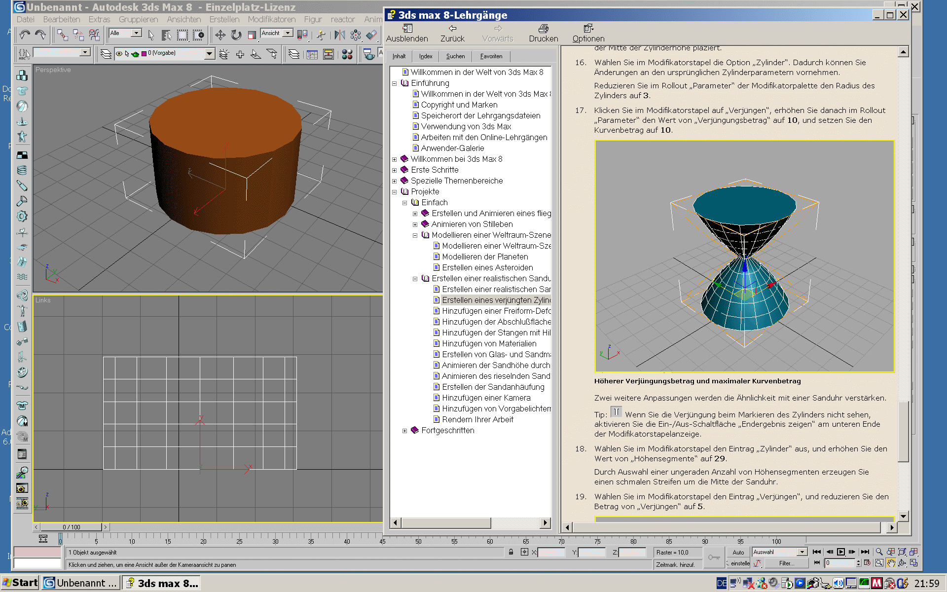

Ganz cool bleiben, sprechen Sie einen Autodesk-Händler an, zwar nicht jeder, aber viele vertreiben auch MAX (von discreet, früher kinetix). Das Original können Sie installieren und 30 Tage lang ausprobieren, wie die anderen Autodesk-Produkte auch.
Da ackern Sie mal die online-Lehrgänge durch, ein Screenshot anbei, die machen das wirklich Schritt für Schritt. Die Sanduhr z. B. wird aus einem Zylinder erstellt, man arbeitet anders als vom normalen CAD gewohnt, dort würde man das Teil durch Rotieren von 2 Dreiecken erstellen, in MAX könnte man das auch, aber einen Zylinder aufziehen und einschnüren geht eben lockerer.
