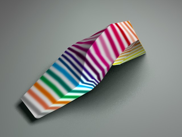

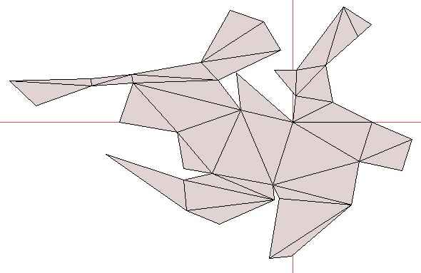

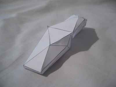

hallo.
ich bin gerade dabei ein recht einfaches objekt in 3dmax zu
modellieren (ca 50 polygone). auf dieses objekt projeziere
ich mit eienr sphaerischen projektion eine textur.[bild1] das
endprodukt soll ein reales 3d objekt werden, in dem ich das
objekt auffalten lassen [bild2] (gibt es sowas in 3dmax? uvw
unwrap bringt nur wenig zufriedenstellende ergebnisse), was
ich zurzeit noch mit formZ mache, das ganze dann ausdrucke und
zusammenfalte. [bild3]
das ganze soll aber dann natuerlich auch die richtige textur
drauf haben, wobei ich nicht weiss, wie ich das angehen soll.
das einzige was mir einfiele, waere fuer jedes polygon eine
kamera einzurichten, die genau normal auf diese steht um dann
die textur fuer jede face einzeln zu rendern. aber das muss
doch einfacher gehen, ich durchschaue jedoch den uvw unwrap
modifier nicht ganz.
ueber hilfe waere ich dankbar, auch andere loesungswege als
meinen nehme ich gerne an.
mit besten gruessen
lorenz

könntest diedatei vieleicht mal online stellen dann könnt ich es versuchen bin mir nicht sicher ob es so funktioniert.
mfg. güni

std.3d.gestf.innen12.zip
ich hoffe das das richtig ist ist nur ein versuch hab das ganze mit max 8 gemacht mit dem pelt tool.
mfg. güni

so ein kleiner nachtrag. hab dann einfach auf jede flaeche eine kamera normal ausgerichtet und das dann gerendert und auf die ausgefaltete matelflaeche im illustrator raufgeklebt. horrorarbeit.
das modell ist leider mittlerweile kaputt. hier jedoch die digitale version davon. war als haptisches modell um einiges beeindruckender.
