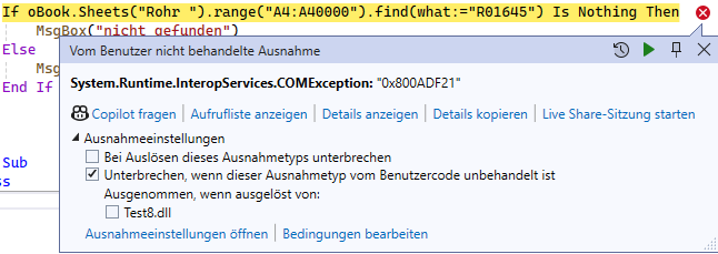

hallo,
ich konnte jetzt den Code auf einen Punkt verkürzen.
der Code " oExcel = GetObject(, "Excel.Application") " gibt unter Frame 8.0 nothing zurück, obwohl Excel offen ist.
Unter 4.8 funktioniert es.
Weiß jemand wie man das beheben kann?
Wenn ich den ersten Teil umgehe und die Datei nicht suche sondern komplett neu öffne geht es aber das dauert deutlich länger und ist daher nicht gut.
Aber so kann ich zumindest weiter testen und dann kommt noch ein 2. Fehler.
Die Findenfunktion funktioniert nicht unter 8.0.
Siehe dazu das Bild aus dem Anhang.
Kann mir hier jemand weiter helfen?

Hallo Felix,
wenn ich mit Excel arbeiten muss, dann arbeite ich inzwischen nur noch mit der Telerik-API. Die kostet einiges, was sich für mich jedoch rechnet.
Mit der Telerik-API kann ich unabhängig von einer Exel-Installation XLS/XLSX/CSV-Dateien importieren und auf das Workbooks/Sheet/Cells zugreifen, ohne Geschwindigkeitsnachteile von dem Umweg über die COM-Schnittstelle.
Daher kann ich dir zu deinen Fragen auch nichts an Hinweisen oder Erfahrungen geben.
