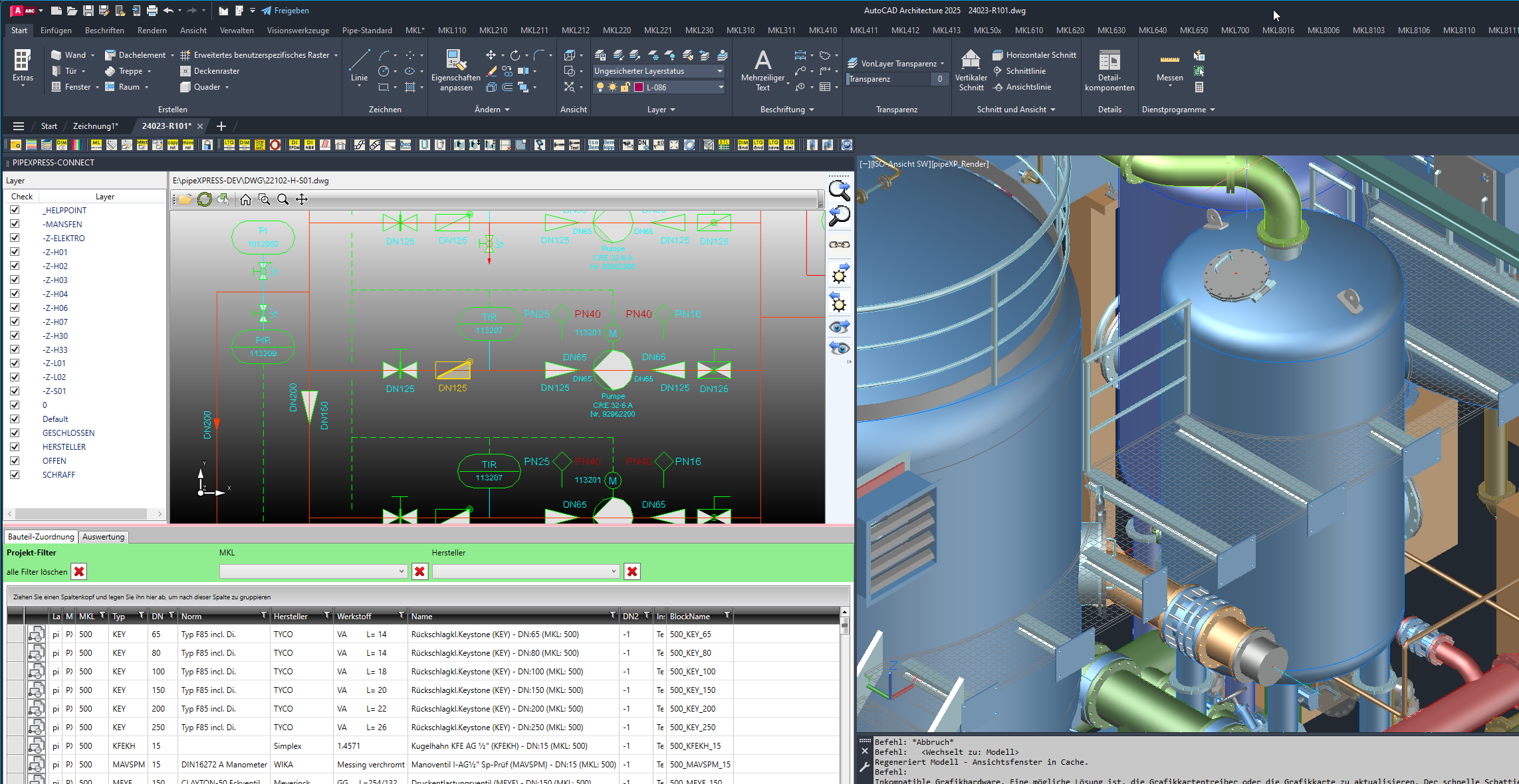

Hallo Jan, gibt es, kostet allerdings auch etwas.
https://devdept.com/
Ich nutze Eyeshot die seit Jahren und implementiere die auch in einem AutoCAD/BricsCAD - Panel, so dass man innerhalb einer Zeichnung auch eine andere anzeigen kann.
