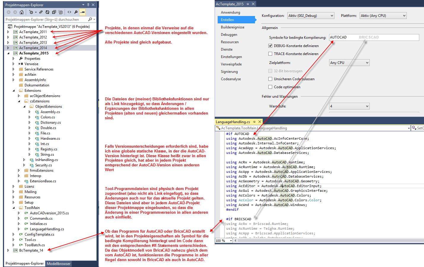

Hallo Dirk,
das Ganze ist am Anfang einige Arbeit, die  sich aber dann auch doppelt und dreifach auszahlt. Ich selber habe mehrere Varianten für gut befunden, umgesetzt und nach einiger Zeit wieder verworfen. Allerdings muss man da dann auch dazu sagen, dass ich ja bekanntlich viele verschiedene Tools für diverse Kunden programmiere, wo es dann doch einiges zu beachten gilt, damit ältere Programme nicht mit neuen Programmen kollidieren usw. ... . Das ist für dich wohl eher uninteressant.
Zur Vorgehensweise: richte dir ein Projekt in der niedrigsten AutoCAD-Version vollständig ein. Dann kopiere die *.csproj Datei und füge dieses Projekt ebenso deiner Projektmappe hinzu. In diesem Projekt änderst du dann das Framework, schmeißt die älteren AutoCAD-Verweise raus und fügst die der für dieses Projekt vorgesehenen AutoCAD-Version hinzu.
Ist das für alle AutoCAD-Versionen geschehen, kannst du dir diese Projektmappe immer wieder kopieren. in den Projekten der kopierten Mappe genügt es nun den Assembly-Namen zu ändern. Ich ändere auch immer noch dem Namespace und ziehe diese Änderung mittels Suchen/Ersetzen in den Projektdateien nach.
Das Vorgehen ist nicht wie in Lisp, aber in 5min hat man ein Projekt für alle AutoCAD-Versionen erstellt.
Das ganze ist nicht in Schriftform so leicht zu erklären .. weshalb ich für das Thema Code-Organisation in meinen Schulungen immer einen halben Tag vorsehe.

... man benötigt imgrunde nicht mal ein einziges AutoCAD um für AutoCAD zu programmieren. Es genügen die DLL's in irgendeinem Verzeichnis.
Da bei uns in der Firma auch nicht alle Rechner gleich installiert sind, haben wir ein extra Verzeichnis auf der lokalen Platte, in dem sich (sortiert) die AutoCAD-Programmbibliotheken befinden. So kann jeder ein Projekt öffnen und darin weiter arbeiten, ohne dass dann erst die Verweise angepasst werden müssen.
Grüße!

erstellt am: 12. Jan. 2015 13:09    Editieren oder löschen Sie diesen Beitrag!  <-- editieren / zitieren -->   Antwort mit Zitat in Fett Antwort mit kursivem Zitat    Unities abgeben: 1 Unity (wenig hilfreich, aber dennoch)2 Unities3 Unities4 Unities5 Unities6 Unities7 Unities8 Unities9 Unities10 Unities Nur für cadplayer 10 Unities + Antwort hilfreich
... noch eine Ergänzung:
Da die Objekte in den AutoCAD-Versionen (im Regelfall) unverändert sind, egal in welche Bibliothek Autodesk die Definitionen gepackt hat, ist es theoretisch so, dass der reine Code der für 2008 geschrieben wurde auch in 2015 läuft. Das gilt natürlich auch anders herum, sofern man nur Eigenschaften und Methoden verwandt hat, die in den früheren Versionen bereits implementiert waren.
Da sich die Verweise erst in der Version 2013 geändert haben, sollten Programme die für 2008 programmiert waren auch in den Versionen 2009-2012 laufen. Wenn dem nicht so ist, dann hat der Programmierer bewusst eingebaut oder der Programmierer hat auf Eigenschaften und Methoden zurückgegriffen, die in den Vorgängerversionen nicht existierten. Ähnlich verhält sich das mit den Programmen ab Version 2013 - die sollten auch in 2014-2015 laufen.
Sofern du also ausschließlich in der Versions-Range bis 2012 oder jünger als 2012 arbeitest, musst du gar nicht für die jeweiligen AutoCAD-Versionen eine Kompilierung durchführen.

Hallo Dirk,
die Acad-DLL's werden ja nur referenziert und nicht in deinem Code fest eingebunden. Da dies ohne Angabe einer spezifischen Version erfolgt, funktionieren die Programm-DLLs auf all den AutoCAD-Versionen, in denen die verwendeten Objekte, deren Eigenschaften, deren Methoden (mit den gleichen Parametern) enthalten sind. Da AutoDesk die API jedoch immer mal wieder neu strukturiert und/oder die Objekteigenschaften oder Methodenaufrufe ändert, kann das Funktionieren eben nicht für alle Ewigkeit garantiert werden.
Ich habe die Erfahrung gemacht, dass die für AutoCAD 2008 erstellten Programme nahezu Ausnahmslos bis AutoCAD 2012 laufen. Ab der 2013er kann ich keine Aussage mehr treffen, da ich dann meine Projektstruktur wie oben beschrieben geändert habe.
Fazit: Versuch macht klug.
Grüße!
Holger
Holger Brischke
CAD on demand GmbH
Individuelle Lösungen von Heute auf Morgen.
defun-tools Das Download-Portal für AutoCAD-Zusatzprogramme!

Da muss ich mich vorerst mit der Variante begnügen, wobei ich deine im Screenshot, ausgereifter finde. Das mit der Debug-konstante ist mir so noch nicht untergekommen und da bin ich mir unsicher, was da erreicht werden kann.
Tust du quasi alle Versions.dlls gleichzeitig erzeugen bzw lädst du immer alle Acad-dlls von allen Versionen in ein Visual-Projekt?
Gruss Dirk

Hallo Dirk,
du hast ja eine Projektmappe. In dieser ist eins / sind mehrere Projekte.
Wenn du also ein Projekt (z.Bsp. für AutoCAD 2014) fertig hast, gehst du in den Explorer, kopierst die *.csproj-Datei, gibst der einen neuen Namen und fügst dieses Projekt deiner Projektmappe hinzu. In diesem Projekt löschst du die Verweise auf AutoCAD 2014 und fügst die Verweise für AutoCAD 2015 hinzu.
Da beide Projekte auf die gleichen Dateien verweisen, sind Änderungen in einem Projekt gleichermaßen im anderen wirksam.
Zur bedingten Kompilierung:
Beispiel. Bis AutoCAD 2015 war die WcMatch-Funktion in den Utils. Ab 2016 ist die selbe Funktion jedoch in den CoreUtils enthalten.
Da ich keine Lust und es zudem auch nicht notwendig ist, erstelle ich keine komplett neuen Funktionen, in denen das WcMatch verwendet wird, sondern arbeite mit bedingten Kompilieranweisungen. Diese bedeuten nichts anderes, als dass die auf die bedingten Anweisungen verweisenden CodeZeilen mit kompiliert werden oder eben auch nicht.
#if AC2016
    bool _match = Autodesk.AutoCAD.Internal.CoreUtils.WcMatch(_adef.Tag, _AttNamePattern);
#else
    bool _match = Autodesk.AutoCAD.Internal.Utils.WcMatch(_adef.Tag,_AttNamePattern))
#endif
Bei mir gibt es die Konstante nur für AutoCAD 2016 und heißt AC2016 - in den anderen Versionen gibt es keine Konstante, so dass die else-Anweisung greift.
Soweit klar?
(Wenn man es einmal verstanden hat, ist das ein super einfacher Weg, die Versionsunterschiede in den Griff zu bekommen)
Grüße!
