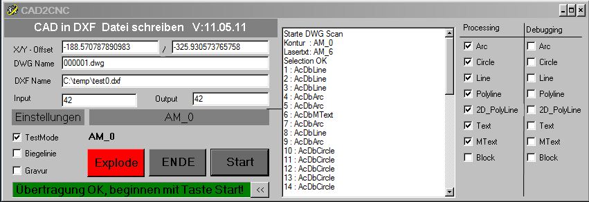

ich arbeite mit VB.NET und möchte as Blöcken (Blockreferenzen) die Daten der Entities auslesen.
z.B. die Endpunkte einer Linie usw.

' Blockreferenz nach Objekten durchsuchen

Die Programmteile wie GetLine, GetArc usw sind eigene Routinen die funktionieren.
Der Programmteil GetBlk arbeitet rekursiv und soll die Blöcke in den Blöcken bis zum letzten Block durchsuchen.
Letztendlich benötige ich die Daten aller Linien, Kreise und Bögen die in dem Block enthalten sind.
Im Anhang habe ich das komplette Projekt eingestellt.
- Gruß Thomas -

Ich hänge nur in dem Programmteil GetBlk und möchte eine über die Selction gefundene Blockreference nach Entities durchsuchen.
Rekursiv deshalb weil ja eine oder mehrere verschachtelte Blockreferences darin enthalten sein können.
Mir ist nicht klar wo ich die Entities innerhalb der Blockreferences finde.

habs jetzt geschafft
Falls jemand damit etwas anfangen kann hier der code:

Hallo Alfred,
danke für die Rückmeldung das Angebot und Deine Einsatz
Mit der jetzigen Lösung bin ich soweit zufrieden zumal die Sekündchen mehr bei unseren Zeichnungen nicht ins Gewicht fallen.
- Thomas -
