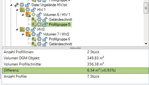

Mir ist gerade aufgefallen, dass die Prozentangabe bei meinem Profilschnitten nicht passt.
DGM 349,83 m³
Profilschnitte 356,38 m³
Differenz 6,54m³ (=0,93%) nach meiner Berechnung beträgt die prozuentuale Abweichung 1,84%
Kann mir bitte jemand sagen ob die Prozent angabe vom Programm falsch ist oder wie sich diese Berechnet(ETB-CAD)

Hallo Kult24.
Da scheint es tatsächlich eine Unstimmigkeit bei der Berechnung zu geben.
Ich habe das mal zur Prüfung an unsere Entwicklung weitergegeben.
Vielen Dank für den Hinweis.

Hallo Dataflorteam,
gibt es schon eine Rückmeldung bezüglich des Fehlers?
