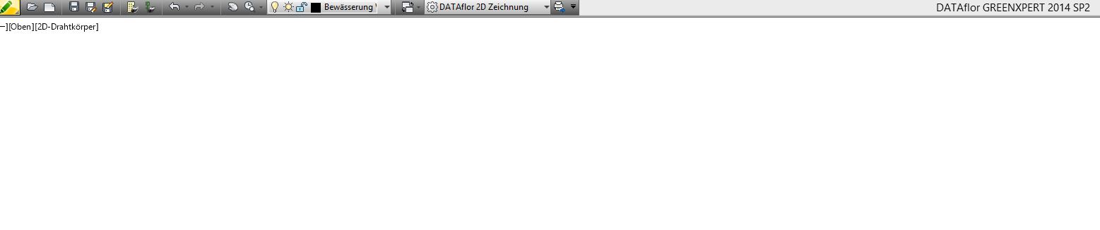

Habe ein Problem mit GreenXpert 2014 dass mich gerade in den Wahnsinn treibt.
Die Multifunktionsleiste verschwindet einfach und bisher konnte ich dieses Problem jedesmal nur durch Neuinstallation beheben.
Weiß hier jemand, woran das liegt?
MFLEISTE habe ich bereits versucht, da passiert nix.
Vielen herzlichen Dank!

Wie ist es, wenn Du den Arbeitsbereich wechselst und wieder zurück? Funktioniert evtl. _RIBBON? Auf was steht die Systemvariable RIBBONSTATE? Evtl. mit ABI die Multifunktionsleiste wieder aktivieren.
Wenn alles nicht hilft, frag doch mal bei dem DATAflor Support nach. Die können Dir bestimmt helfen.

Hallo Sk3012!
Vielen herzlichen Dank!!!!
_RIBBON hat mein Problem gelöst
