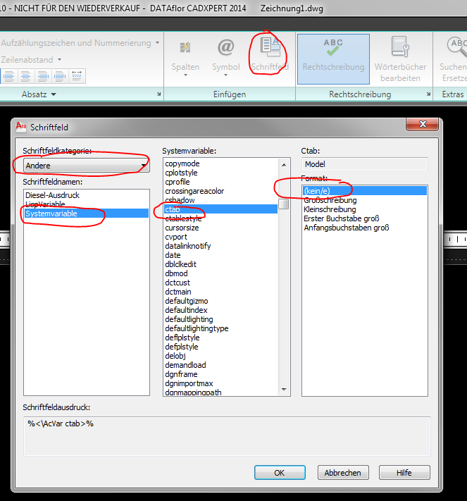

Besteht die Möglichkeit über ein Schriftfeld den Layoutname anzeigen zu lassen?
Vielen Danke für Eure Rückmeldungen!

Wenn Du einen MTEXT erstellst, kannst oben im Ribbon den Punkt "Schriftfeld" auswählen.
In dem Fenst wählst Du als Kategorie "Andere", als Schriftfeldname "Systemvariable", als Systemvariable "ctab" und als Format "keine" aus. (Siehe Anhang)
Nun sollte der Name des aktuellen Layout in dem Text stehen. Beim Umbennenen evtl. mit RG regenerieren.
