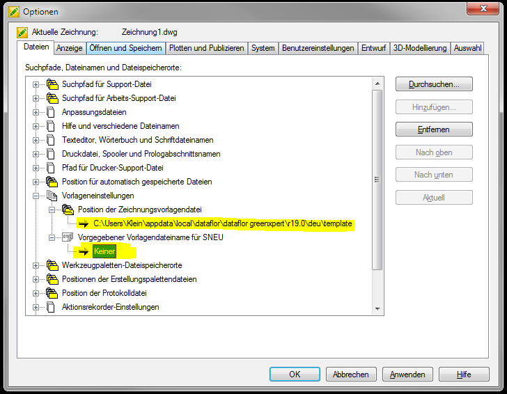

Ich habe eine Zeichnung mit eigener Layerstruktur erstellt und als Template (.dwt) gespeichert. Diese Zeichnungsvorlage erscheint auch in der Template-Liste. Wie kann ich einstellen, dass diese Vorlage als "Standard" beim Öffnen von Greenxpert bzw. einer neuen Seite automatisch geladen wird?

In den Optionen (Befehl KONFIG), TabSheet "Dateien" gibt es den Eintrag "Vorlageneinstellungen". Hier kannst Du den Pfad anpassen (oder deine DWT in diesen Pfad kopieren) und bei "Vorgegebener Vorlagenname für SNEU" deine DWT angeben. SNEU heißt, dass die DWT sowohl beim Start als auch beim Öffnen einer neuen Zeichnung geladen wird.
Wichtig ist, dass du dir die DWT Datei sicherst, da bei einem Update von GREENXPERT der Standard-Template-Ordner überschrieben wird. Auch muss nach einem Update die Einstellung in den Optionen neu erstellt werden.
