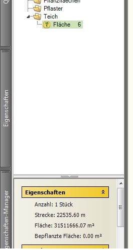

ich hab irgendwie ein unlösbares Problem mit Dataflor. Ich will in meinem Plan einen Absteckplan erstellen und die abgesteckten Werte erscheinen alle als mm- und nicht m-Angaben (also z.B. 3000 statt 3.00 bei einer 3m-Linie).
Ich hab übrigens in mm gezeichnet.
Nachtrag (und noch viel schlimmer als die Abstecksache): bei der Massenberechnung genau das gleiche (Rechteck von eigtl. (ca.) 7000 x 5000 mm wird als 35.000.000 m2 Fläche angegeben) ...was hab ich falsch gemacht und wie kann ich das ändern? Bitte helft mir :/

Soweit ich weiß, ist das DATAflor Programm für die im GaLaBau übliche Einheit Meter konzipiert. D.h. eine Zeicheneinheit entspricht einem Meter und nicht wie z.B. im Maschinenbau eine Zeicheneinheit = ein mm.
Nach meiner Erfahrung ist das auch wesentlich praxisnäher, da ja kein GaLaBauer auf einen mm genau arbeitet, bzw. auf einen mm genau absteckt.
Man kann die Absteckleiste über die Optionen so anpassen, dass z.B. als die Zahlen mit dem Prefix mm dargestellt werden. Eine automatische Umrechnung von mm in m ist, so weit ich weiß, nicht möglich.
In dem Objekt Manager kann man auch mit Formeln arbeiten. So könnte man sich die Werte von mm in m umrechnen lassen.
Beides solltest du in der Hilfe finden.
Aber wie gesagt: Das Programm geht eigentlich immer von Werten in Meter aus. So könnte ich mir auch vorstellen, dass du z.B. Probleme bei der Verwendung von Blöcken aus den Bibliotheken bekommst, da auch diese auf m skaliert sind.
