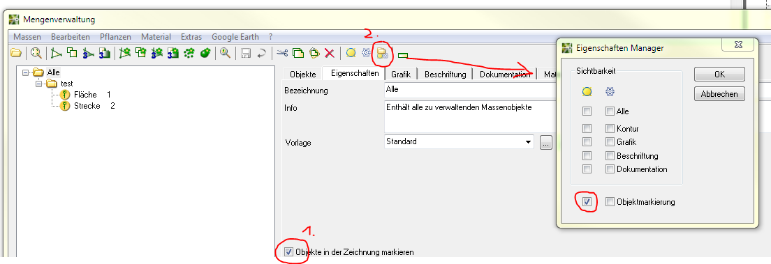

Ich habe Linien, z.B. Kantensteine in der Zeichnung als Mengen -Linien aufgenommen. Nun weiß ich aber nicht genau welche Linien es waren, fehlen noch welche?.... Die bekomme ich aber nicht mehr zu sehen. Selbst mit einer Symlinie,bei der ich von mir aus richtige Kantenstein draus machen würde, wird mir die Sym Linie nach Speicherung nicht angezeigt. Ich möchte ja einfach nur wie bei den Flächen, die sich beim Anwählen verändern, dass gleiche auch für die Linien haben. Und wenn die Linie andersfarbig wäre. Wie bekommt man das am besten hin?

Normalerweise werden auch Strecken markiert.
Bitte mal folgendes prüfen:
1. Ist in der Mengenverwaltung auf dem Reiter "Eigenschaften" die Option "Objekte in der Zeichnung markieren" aktiviert?
2. Wenn du dich auf im linken Fenster auf "Alle" stellst und dann Eigenschaften Manager öffnest (siehe Bild), setz doch mal den Haken bei der Sonne im Feld "Objektmarkierung". Sind werden dann die erfassten Linien markiert? Du kannst auch mal alle Haken bei der Sonne setzen. Besser?
Wenn beide Verfahren keine Lösung bringen, dann am besten mal beim DATAflor Support melden und denen das Problem über den Online Service zeigen.

Danke, hat so jetzt geklappt.
Die rechten Buttons hattte ich noch gar nicht wahr genommen.
Waren die schon immer da?
