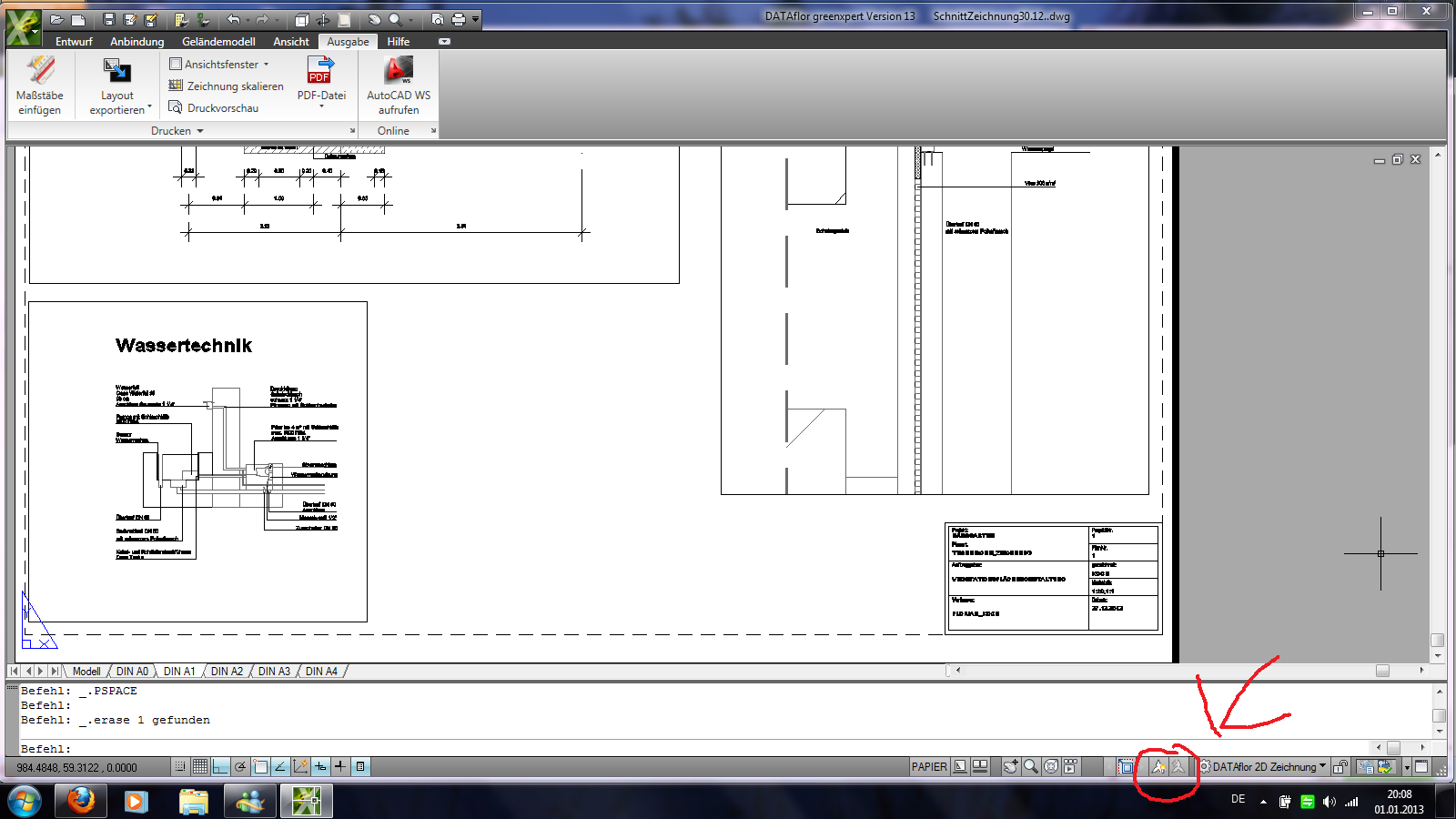

ich habe einen Querschnitt gezeichnet und Beschriftungen hinzugefügt. Im Plot-Bereich ist im Ansichtsfenster zunächst auch alles vorhanden, auch beim scrollen. So bald ich aber einen Maßstab einstelle ist die Beschriftung weg.
Was kann ich tun?

Na hab`s endlich gefunden. Im Modellbereich gibt es unten rechts ein Button für die Sichtbarkeit der Schrift bei anderen Maßstäben.
