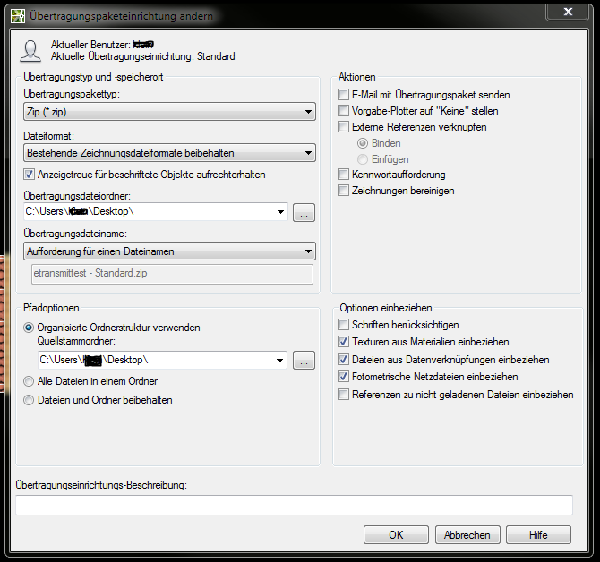

ich habe noch ein weiteres Problem. Und zwar wenn ich eine DAtei mit eingefügten Bildern per e-transmit in ein zip-Dokument packe und es auf einem anderen Rechner wieder entpacke sind die Bildr zwar in der entpackten Datei enthalten, aber werden in der dwg-Datei nicht angezeigt. Erst nach umfänglichem Rumprobieren habe ich die Bilder wieder da, wo sie hingehören. Auch nach dem Lesen im Handbuch bin ich nicht recht weitergekommen. Bitte um einen Tipp, wie ein sinnvolles Entpacken durchgeführt werden soll. Vielleicht gibt es ja einen Link irgendwo im Forum, wo das bereits erklärt wurde?
Vielen Dank

Wie sind deine Einstellungen im Befehl ETRANSMIT > Übertragungseinrichtung?
Im Anhang ist ein Screenshot von den Standardeinstellungen. Mit diesen Einstellungen konnte ich mit einem Testprojekt den Transfer ohne Probleme durchführen.
Falls du mit den Einstellungen immer noch Probleme hast, solltest du dich mal bei dem DATAflor Support melden, damit die Kollegen mal nachsehen können, woran es krankt.
