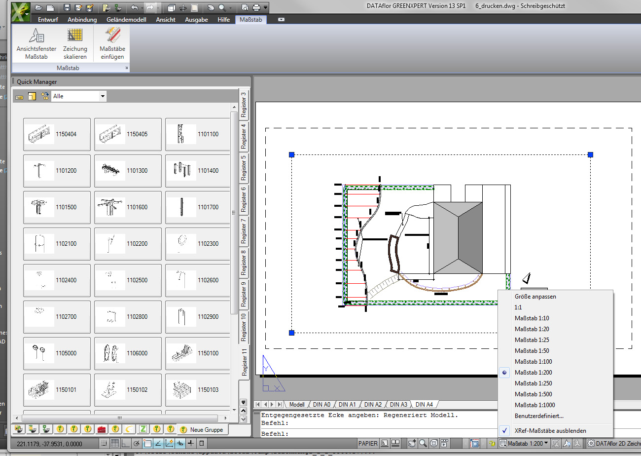

Hallo zusammen!
Ich stehe bei Datafloor Greenxpert vor einem Rätzel. Nach dem ich den Entwurf erstellt habe und ihn Plotten möchte, geht man auf das entsprechende Format. A4 in meinem derzeitigen Vorhaben. Man klickt auf Ansichtsfenster und wird aufgefordert die Ecken zu markieren. Ein klick auf Enter und schon ist das Model drin. Das Problem ist, dass es super klein dargestellt wird und ggf. eine Größe von ca. 1 cm auf 1 cm aufweist.      Ich brauche dringend Unterstützung.
Dankt Euch schon Mal für die Antworten.

hallo gpr.
kein problem - einfach das ansichtfenster markieren und unten den maßstab einstellen (siehe bild).
herzliche grüße
matthias
