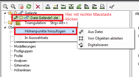

Welche Version verwendest Du?
In der neuen Version 13 von DATAflor CAD gibt es den Quick DGM Dialog.
Wenn Du hier den Punktsatz markierst, dem die Punkte hinzugefügt werden sollen, und mit der rechten Maustaste klickst, bekommst Du die Werkzeuge und hier gibt es dann verschieden Möglichkeiten Punkte hinzuzufügen (siehe Anhang).
Hast Du noch keinen Punktsatz, dann markiere im Quick DGM den Eintrag "Gelände" und klick mit der rechten Maustaste. So kannst Du einen neuen Punktsatz mit Punkten anlegen.

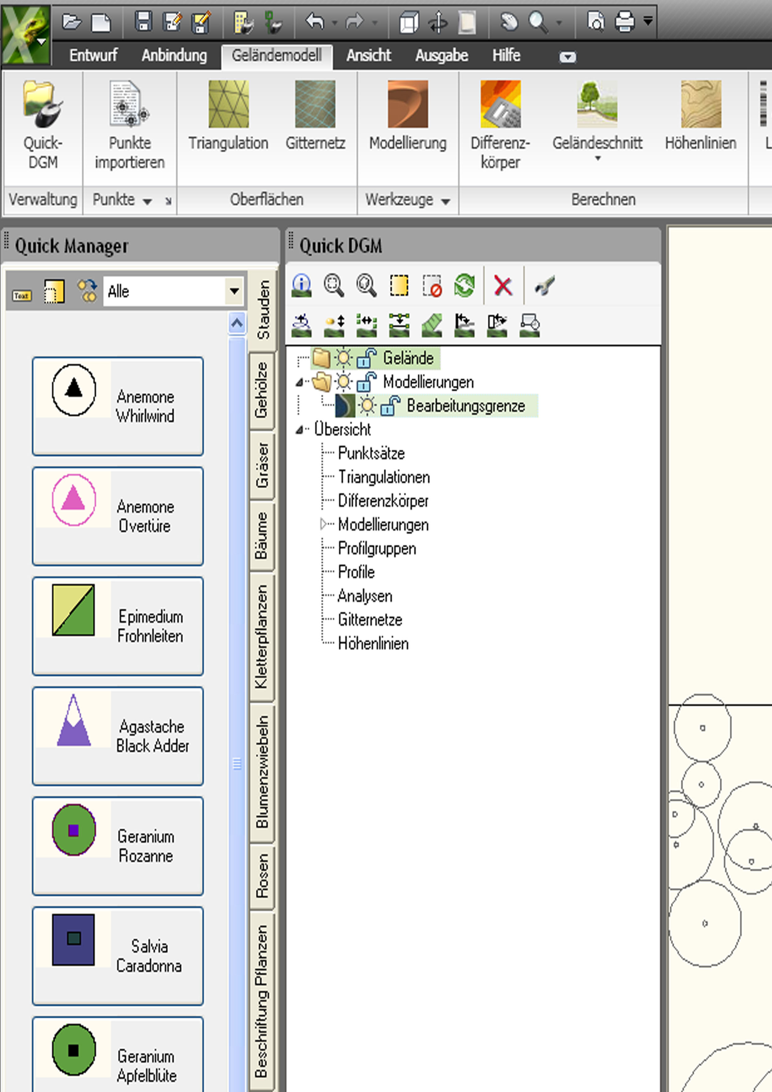

erstellt am: 13. Jul. 2012 08:39    Editieren oder löschen Sie diesen Beitrag!  <-- editieren / zitieren -->   Antwort mit Zitat in Fett Antwort mit kursivem Zitat    Unities abgeben: 1 Unity (wenig hilfreich, aber dennoch)2 Unities3 Unities4 Unities5 Unities6 Unities7 Unities8 Unities9 Unities10 Unities
Hallo Dataflor -Team,
vielen Dank für die Antwort! ICh habe die Version 13, aber bei mir sieht das etwas anders aus (siehe Anhang), muss ich das ganze erstmal als Geländemodell abspeichern?
Gruß aus Berlin
