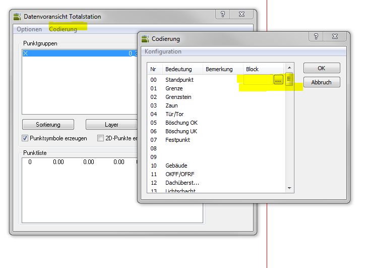

Ich möchte beim Einlesen einer Koordinatendatei den Codierungen entsprechend Blöcke auf diese Punkte setzen. Wo wird da die Zuordnung getroffen. Lese die Punkte jetzt mit Freier Import ein und da werden alle Punkte mit dem gleichen Block belegt.
Bin schon einen kleinen Schritt weiter. Wenn man LEICA einliest, kann man auf die Codierungen Blöcke legen. Aber welches Format erwartet das Programm? Mit LGO von Leica kann man mehrere Formate exportieren, keines wird richtig erkannt.

hallo verm.
so eine zuordnung ist ohne probleme möglich. dies geschieht über das menü codierung im bereich totalstation import - siehe datei.

Das habe ich schon herausgefunden, aber trotzdem Danke. Mein Problem ist, dass ich nicht weiß, welches Format hier erwartet wird. Hab mehrere ausprobiert, aber keines brachte das gewünschte Ergebnis.

AufbaueineroptimalenASCIIDateifurDATAflor.pdf
Alle LEICA Totalstationen, die über DATAflor bezogen werden, werden mit einem speziellen Format ausgeliefert. Mit diesem Format kann man das Aufmaß so ausgeben, dass man es direkt in DATAflor CAD über den LEICA Befehl einlesen kann.
Ansonsten muss die Ausgabedatei wie im Anhang beschrieben formatiert sein.
Zudem muss für Punkte, die mit einem Block versehen werden sollen, folgende Codierung verwendet werden: xx13yyyy
xx => Bedeutung
13 => Punkt mit Block
yyyy => Skalierung in cm
