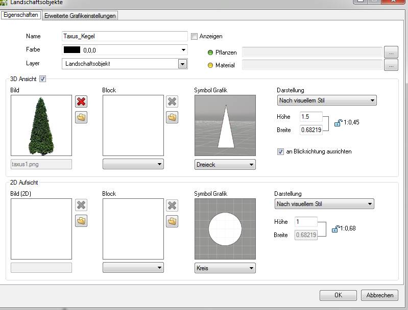

Hallo liebe Forengemeinde,
ich möchte mir in Greenxpert neue Landschaftsojekte erstellen.
Wo bitte finde ich die Blöcke für die einzelnen Bildansichten?
Vielen Dank,
Uwe

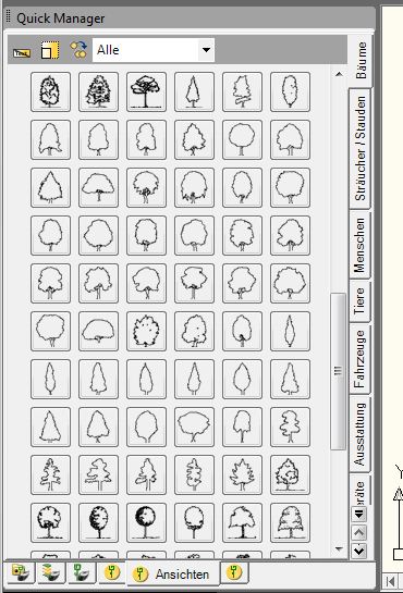

hallo uwe.
zu finden sind die blöcke in der bibliothek. einige sind schon im standard lieferumfang enthalten (siehe bild) - weitere können aus den online bibliotheken hinzugeladen werden.
für die anwendung einfach die blöcke aus der bibo mit der LMT in den landschaftsobjekt dialog ziehen.

Vielen Dank,
ich hatte die Blöcke dann doch gefunden und etwas umständlich über den Weg--> ProgramData eingelesen.
Hat aber auch funktioniert
