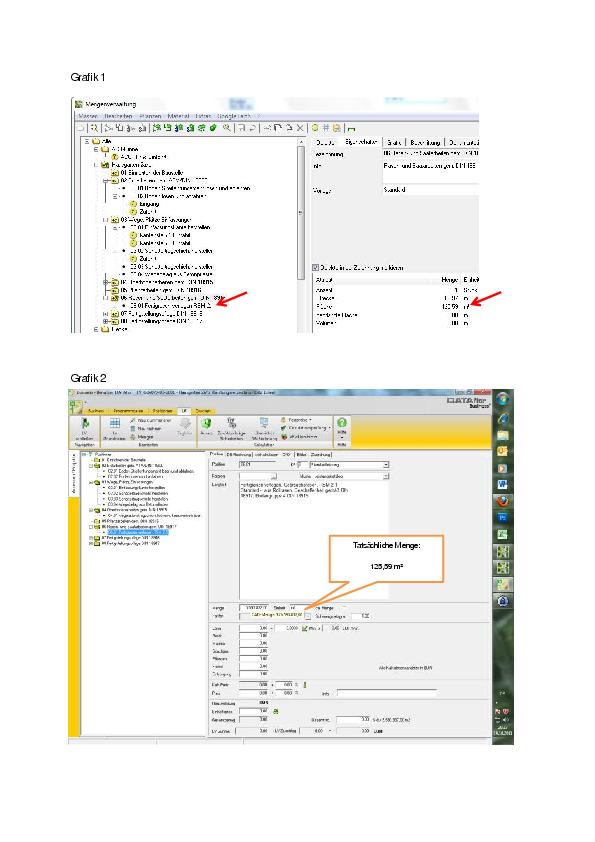

ich habe ein Problem mit der Positionskopplung zwischen greenXpert und BV6.
Ich habe den Tutorialplan erstellt und die Mengen mittels Quickmassen erfasst und den Plan beschriftet (sihe Grafik 1). Die Flächen und Strecken passen auch soweit.
Anschließend habe ich den Plan mit einem LV gekoppelt und wollte die Massen jetzt ins LV übertragen (CAD-Menge = Positionsmenge ist aktiviert). Aber irgendwas scheint schief zu laufen, da die Postionsmengen um ein Vielfaches höher sind als die tatsächlichen Mengen (siehe Grafik 2).
Was kann da passiert sein. Muss ich irgendwo noch den Faktor umstellen. Bisher hat es immer einwandfrei geklappt.
Für einen Tipp wäre ich dankbar.
Martin

hallo martin.
das problem ist bekannt und schon seit längerer zeit behoben. nötig sind hierfür die aktuellen softwareversionen (also greenXpert 12 mit SP2 und die aktuelle business version 2 oder 3). mail doch mal den support an.
