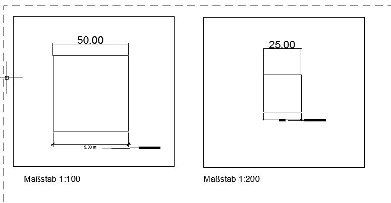

ich verzweifle ob meiner Unfähigkeit, oder liegt es am Programm. Ich versuche jetzt seit Längerem die Systematik beim Vermassen vom gleichen Objekt in unterschiedlichen Maßstäben im Layout zu ergründen. Bisher habe ich es noch nicht hinbekommen.
Wie schaffe ich es, dass beim Abgreifen der Obekte in zwei verschiedenen Ansichtsfenstern (Maßstab 1:100 bzw. 1:200; siehe Abbildung) nicht das "Papiermaß" sondern das tatsächliche Maß von 5 metern angezeigt wird?
Ich möchte nämlich im Layout bemaßen, oder sollte ich eine andere Methode wählen (Schrift der Vermaßung soll bei allen Maßstäben gleich sein)? Im Handbuch und in verschiedene Internetforen wird diese Methode als einfachste empfohlen.
Die Schaltfläche "Bemaßungen mit Layout skalieren" zeigt bei mir keierlei Wirkung.
Was hat es in diesem Zusammenhang mit der Schaltfläche "Beschriftung" auf sich?

hallo martin.
bitte die zeichnung posten

hallo martin.
es handelt sich hierbei um einen bug in autocad. das rechteck ist ein durch dataflor programmiertes objekt. dieses läßt sich zwar bemaßen, jedoch ist diese nicht assoziativ (autocad problem). lösung: vor dem bemaßen mit ursprung auflösen. damit zerfällt es in eine polylinie und alles geht.

Vielen Dank für den Lösungsansatz. Jetzt funktioniert es.
Tritt dieser Fehler nur beim Rechteck auf oder auch bei anderen Objekten und ist mit einer dauerhaften Lösung von Seiten AutoCad zu rechnen?

das problem tritt nur bei dem dataflor rechteck und quadrat auf.
der bug ist bei autodesk gepostet und man wartet auf behebung. eine zeitliche zusage ist nicht zu erhalten.
alternative lösung wäre auch noch die arbeit mit der reinen autocad funktion: RECHTECK
diese kann per tastatur aufgerufen werden.
