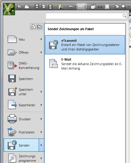

hallo.
kein problem.
1.) das greenXpert format IST das autocad format. daher gibt es schon mal keine probleme.
2.) die übergabe kann mit ETRANSMIT durchgeführt werden (siehe bild)
Mit freundlichen Grüßen aus Göttingen
