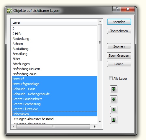

Hallo, Ihr hilfreichen,
ich habe shape files bei greenXpert 11 importiert und nun sind ca. 3.500 Layer belegt, die ich auf elegante Weise reduzieren möchte.
Über Layer > schieben kann ich bisher nur Objekte markieren oder Fensterinhalte, um sie auf einen definierten Layer zu bugsieren. Wie aber kann ich Layerinhalte oder Inhalte großer Layergruppen verschieben ?
Mit Dank und herzlichen Grüßen
GeorgC

hallo.
es gibt viele möglichkeiten. am besten eventuell über layer betrachten (PLAYERVIEW).
hier mit den üblichen windows mitteln die auswahl auf mehrere layer erweitern - siehe bild. dann das ganze übernehmen.
in der zeichnung dann die objekte markieren und mit der rechten maustaste die eigenschaften aufrufen. bei diesen kann dann bei layer EIN layer ausgewählt werden.
