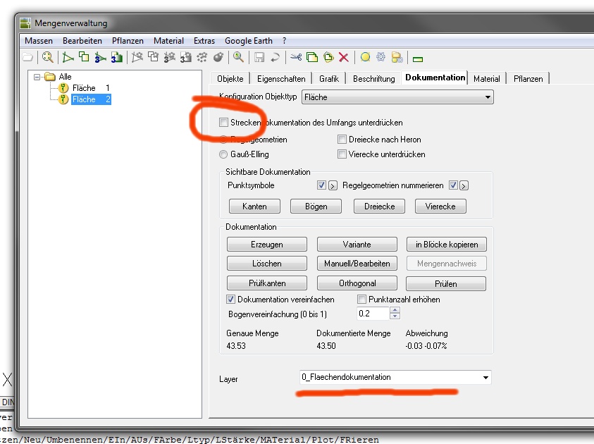

Ich habe mehrere Flächen in einen Projekt, greenXpert, bei denen ich nur die einzelnen Strecken des Umringes der Fläche beschriften möchte.
Wie kann ich diese Beschriften ohne das innerhalb der Fläche die ganze Dokumentation für die Fläche mit erscheint ?
Als Anhang eine Zeichnung eines Testprojektes.
Die in Rot eingekreisten Zahlen sollen nur erscheinen alle anderen werden nicht benötigt. Wie kann man nun nur diese Strecken beschriften lassen ?

hallo.
ganze enfach:
1.) es muß auch die strecken doku mit erzeugt werden (option deaktivieren - siehe oben im bild)
2.) dann dan layer mit der flächen doku frieren (name siehe unten im bild)
das ganze kommt daher, dass vom programm aus die höherwertige doku erstellt wird, und dies ist bei einer fläche nicht die strecke.

Hat geklappt  , vielen Dank für die schnelle Hilfe.
