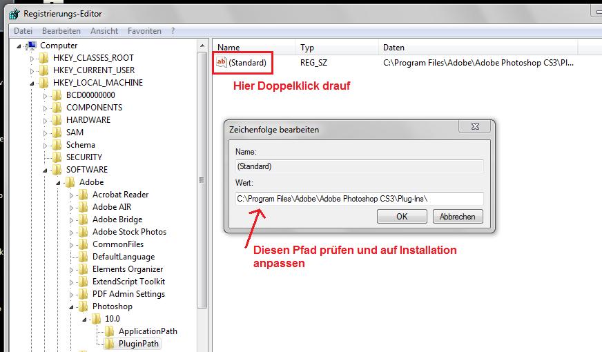

Hallo Leute,
bei der option "Photoshop Übergabe"
bekomme immer die Meldung
"Der Zielpfad für die Installation des Plugins konnte nicht gefunden werden.
Bitte kopieren Sie das Plugin (CustomListener.8li) sowie die dazugehörigen Icon Dateien in das Photoshop Plugin Verzeichnis"
schön und gut das hab ich auch gemacht, aber trotzdem erscheint diese blöde Meldung...was isn jetzt falsch?????????

hallo.
welche version ps wird denn verwendet und ist das aktuelle SP 3 für dataflor eingespielt?
http://www.dataflor.de/htm/de/html/ServiceDownloadService_Packs.php

aso ja hab ich ganz vergessen
dataflor mit sp3 also komplett neu
ps 3
win7

ps3 ???
oder meinst du cs3?
und was für ein win7 => 32 oder 64 bit?

ja halt cs3 und win32 bit system, is das so schlagausgebend??

Als erstes möchte ich mal sagen, dass genauere Infos schon hilfreich sind.
Es ist nämlich so:
PS3 => Photoshop 3 => wird meines Wissens nach nach nicht unterstützt
CS3 => Photoshop 10 => wird unterstützt
Und das sich 32 und 64bit Systeme hier und da unterschiedlich verhalten können, sollte auch nicht vergessen werden.
Zum eigentlichen Problem:
Ich hatte das Problem auch, habe in einem Forum gefunden, dass dies ein Bug im Photoshop ist. Hier wird manchmal der Registry Eintrag für das PlugIn Verzeichnis nicht korrekt geschrieben.
Jetzt muss dieser Eintrag von Hand korrigiert werden.
Ich hab mal einen Screenshot angehängt.
Solltest Du nicht wissen wie Du die Registry anpasst, solltest Du Dich bei dem DATAflor Support melden. Die können Dir bestimmt helfen.
Oder Du schaust im Internet nach, da gibt es auch genügend Anleitungen.

Hallo Sk3012,
reichlich spät für eine Danksagung...aber besser spät als nie.
Hat wunderbar funktioniert, nur musste ich nen neuen Ordner in Photoshop anlegen mit dem Namen "Automate", da DATAflor das deutsche Automatisieren nicht gerafft hat und dann eben noch da die plugins rein, mit dem registry eintrag ändern..und alles war gut.
Nochmals vielen Dank!
