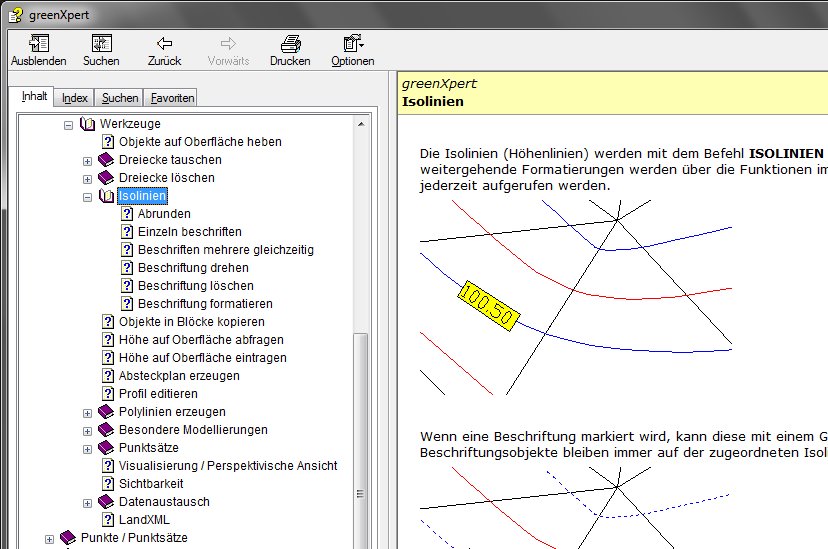

Guten Tag,
ich frag mich jetzt schon seit ein paar Stündchen ob man Isolinien sprich Höhenlinien auch irgendwie automatisch mit beschriften lassen.
also 88,00 88,50 usw usw
geht das den?
Danke schonmal....

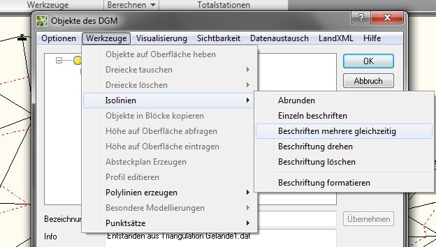

hallo.
schaust du hier => bilder
