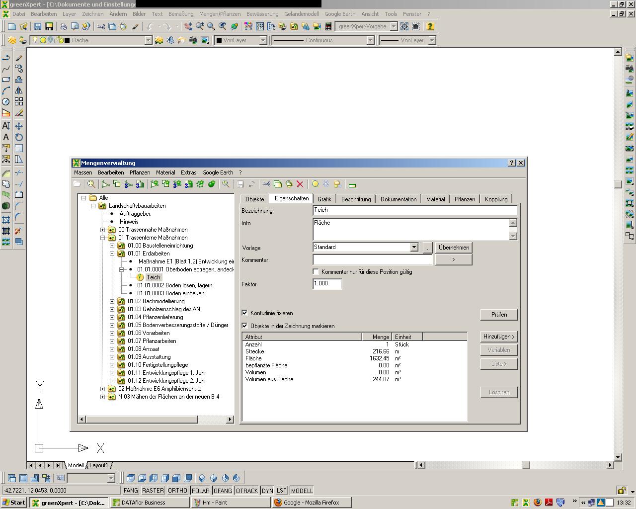

Guten Tag,
Ich hab grad Folgendes Problem und zwar hab ich meine Fläche (Volumen) an mein LV gebunden und es wird im LV nicht angezeigt und der Pfad (siehe bild) ist rot.
was bedeutet das?

Jetzt Zeigt er mir immer an das der CAD schreibschutz Aktiviert ist?!?

Die Zeichnung sollte zuerst gespeichert werden. Dann gehst Du im Objekt Manager auf Dokumentation > Mengennachweis, damit der Mengennachweis im Business V6 geschrieben wird.
Wenn Du die Meldung bekommst, dass der Mengennachweis gesperrt ist, dann gehe im Business V6 in die Projektverwaltung. Unterhalb des LVs gibt es den Punkt "Mengennachweis". Wähle den aktiven Mengennachweis aus und entferne den Haken bei "CAD-Schreibschutz".

Die Ursache des Problems lässt sich anhand des Bildes nicht feststellen. Bitte sende die Zeichnung per Mail an den DATAflor Support (support@dataflor.de), damit sich ein Mitarbeiter das Problem genau anschauen kann.
