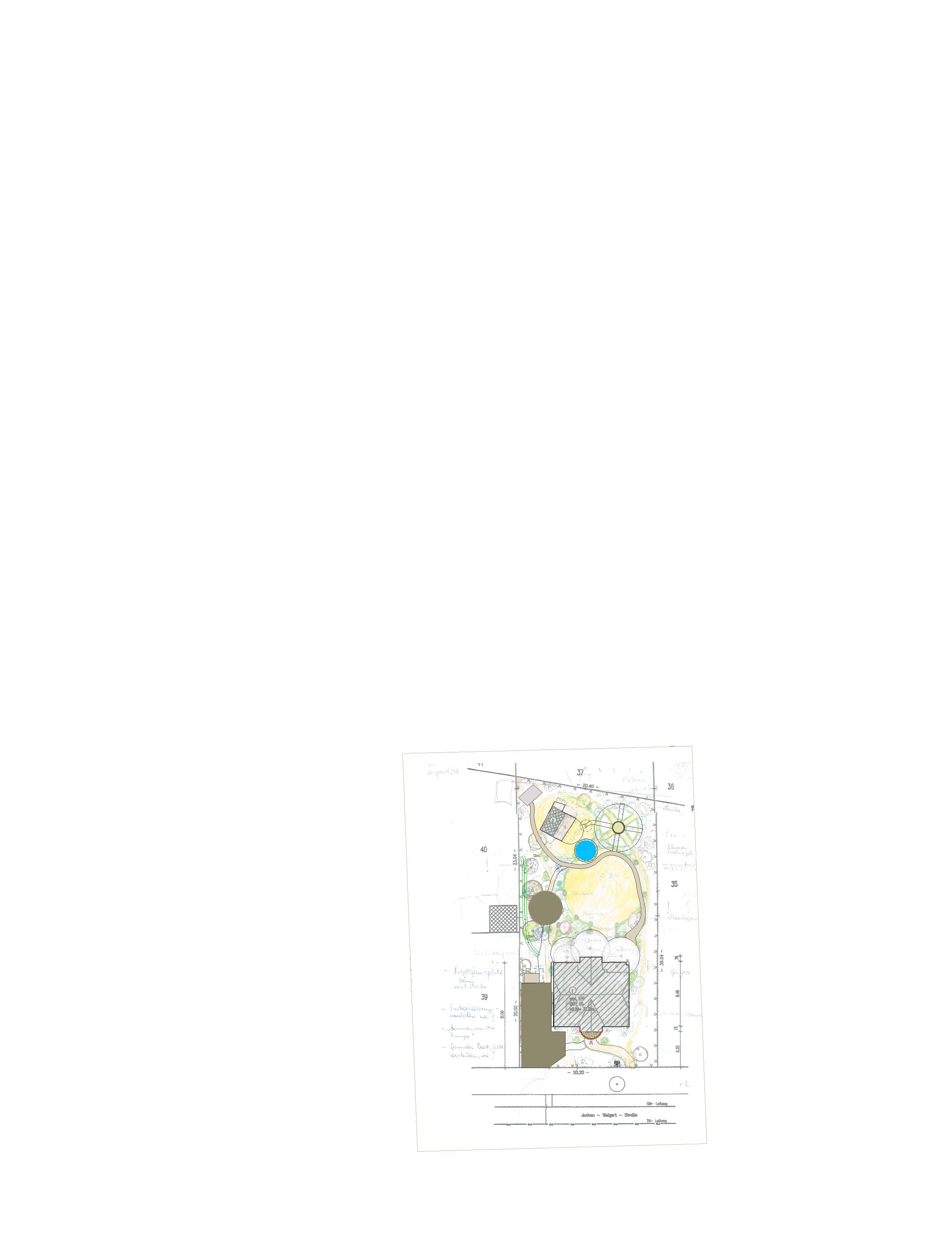

Hallo, habe größte Probleme Flächen so miteinander zu verbinden, dass sie geschlossen sind, versuche ich Beläge einzufügen ist entweder die ganze Zeichnung schraffiert bzw. das Programm stürzt ab.Gibt es einen Trick die Flächen zu schließen, versuche eigentlich alles, mit Objektfang.die Linien zu strecken usw.Die eigentliche Zeichnung geht schnell aber die Gestaltung der Flächen dauert Stunden bei mir.Bin für alle Tips dankbar.

gerne würden wir helfen, doch deine angaben sind sehr allgemein und ohne zeichnung absolut nicht nachzuvollziehen. bitte poste die zeichnung und markiere die bereiche.

Hallo anbei eine jpeg Datei des Entwurfs, wie gesagt es fällt schwer die Wege usw. unkompliziert zu schraffieren entweder mit Belägen bzw. Bildern

Hast Du schon versucht die Flächen mit dem Befehl "Konturlinie" abzuleiten? (Siehe Hilfe und dann nach "KONTUR" suchen)
Mit diesem Befehl erstellst Du geschlossene Flächen, die sich problemlos schraffieren lassen.

manchmal hatte ich  das Problem auch.
Jetzt zeichne ich die Umgrenzungen mit Polylinie.
Wenn das immer noch nicht geschlossen ist, die Polylinie markieren,
rechte Maustaste u. "Eingenschaften", unter Sonstiges "Geschlossen"
machst du "ja". Dann hast die die Linie geschlossen.
