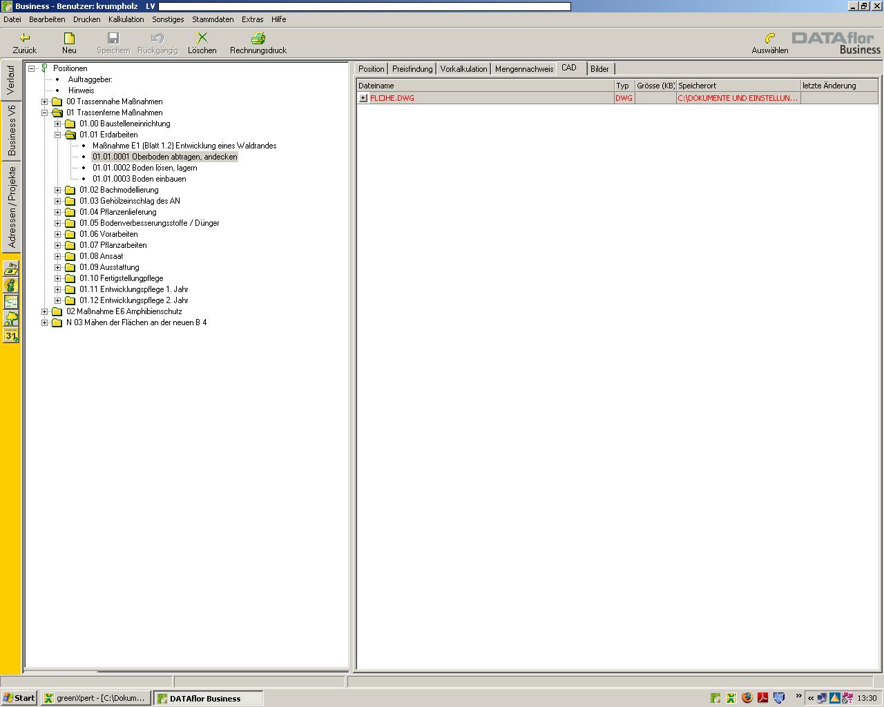

Hallo an alle,
habe ein dringendes Problem ich hab im AD jetzt einen Teich aufgemessen und brauch das Volumen davon aber iwie bekomm ich es nicht hin.
kann mir jemand auf die schnelle Helfen?

poste mal die zeichnung

So sieht der Spaß jetzt aus. Iwie bin grad verwirrt

1.) befehl: TRIA
2.) befehl: CALCDIFF

ok hab die leiste aber iwie passiert da nix worran kann das den liegen.

Also ich kenne das noch von meinem alten Programm das man ein umring gemacht hat und vermaschen mit dreieckslinien usw. aber iwie find das hier nich so wirklich wie ichs kenne..

na dann poste doch bitte mal die zeichnung.
weiterhin: volumenberechnung auf den horizont 0.00?

Ja hab von 0.00 an Aufgenommen. ich blick schon bei der TRIA nich durch den da stehen immer keine punkte drin^^
Also mal im kleinsten Detail:
Ich habe mich  Frei aufgestellt und lokal den Teich aufgenommen.
Die Oberkante von 1-20
die Sohle von 100- 120
habe die Datei im Format dflorbldrv2_m exportiert und über den Totalstationsbutton ins greenexpert geladen.
mehr hat bisher nicht funktioniert

hallo tim.
also das einlesen der daten, die triangulation und die volumenberechung sind in greenXpert in 30 sek. erledigt. wie schon mehrfach gepostet - bitte stelle mal die daten aus der totalstation bereit - ansosnten kann man dir leider nicht helfen.

M_TEICH.txt
Im Anhang ist die gemessene Datei.
Danke schon mal im Voraus

Bild1.zip
30 sek . fertig.
siehe anleitung anbei:
befehl leica
befehl pset
befehl tria
befehl calcdiff

Mensch ein Dickes Danke....
